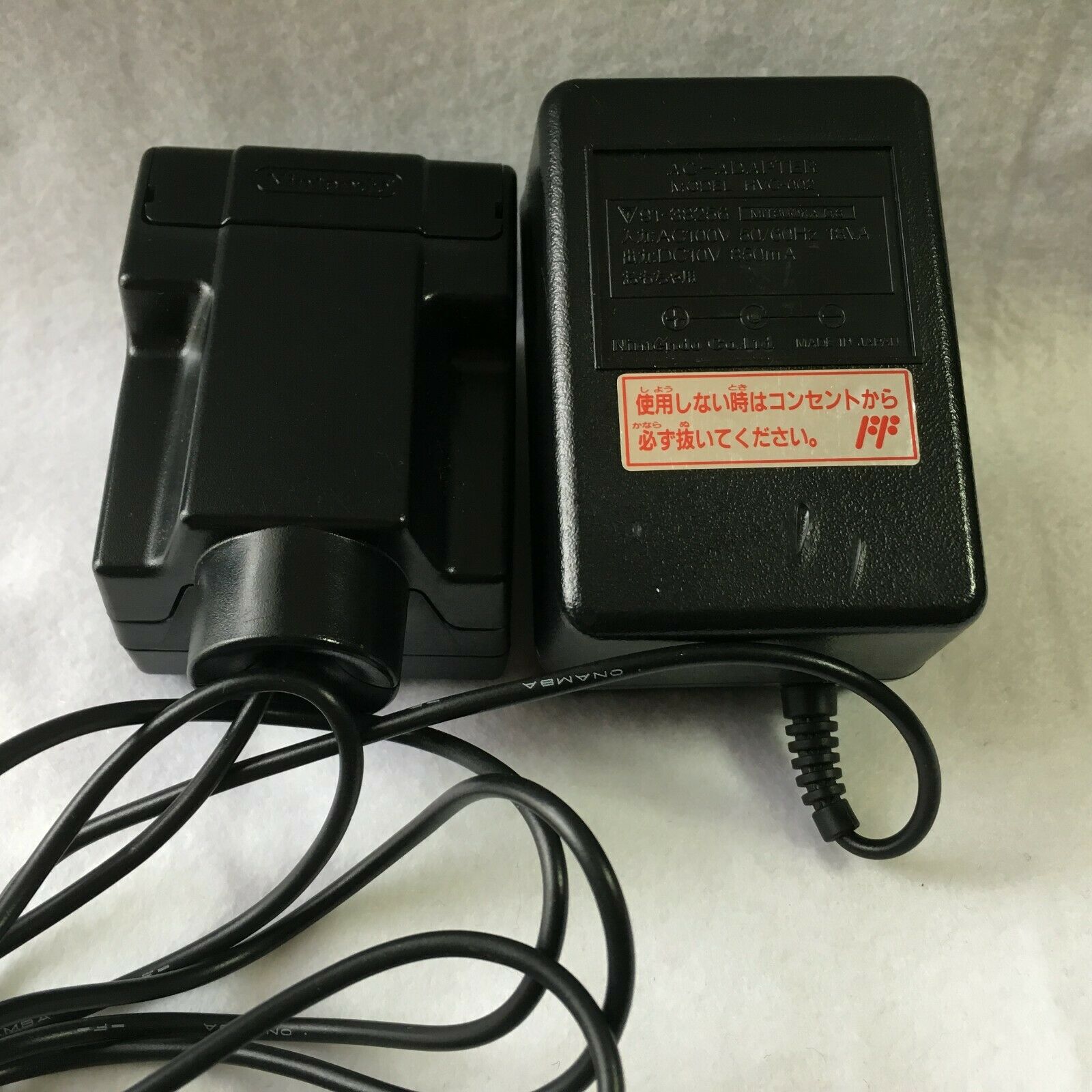

Здравствуйте, уважаемые форумчане!
Купил ВБ без отсека под батарейки и блока питания. Пожалуйста подскажите, какое рабочее напряжение у приставки?

Возможно. Для начала хочу просто запустить консоль, подав необходимое напряжение.

У меня от БП для европейской SNES он питается. Погугли его параметры.

Плюс я нашел фотографию оригинального БП на ибее (не догадался раньше так сделать)
Напряжение: 10В, ток; 350мА
