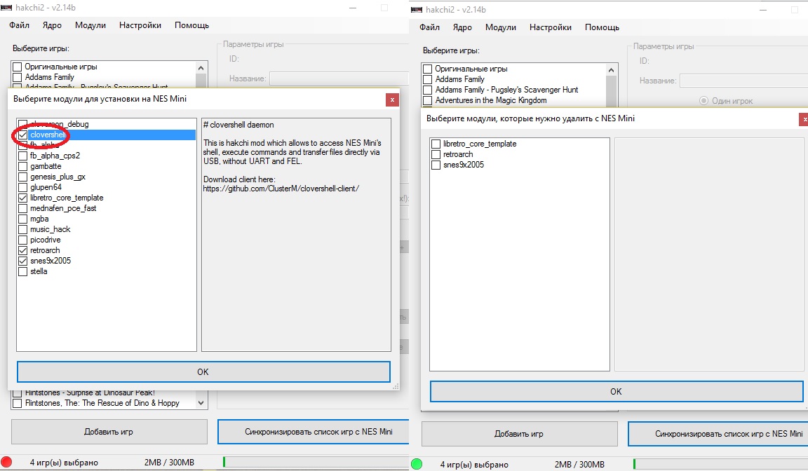

Вроде совсем недавно обсуждалось.
Если не включать модификацию кнопок турбо Y X?
Пробовал вообще ни чего не включать. Все равно одна кнопка только работает.
Может подскажите какой геймпад купить чтобы для NES работали турбо, а для SNES как положено. Мне от этой констоли только это и нужно.
Добавлено спустя 30 минут:
Ты какую версию себе установил?
2.14.
может clovershell не устанавливается.
При установки я на него указываю, а при удалении его нет.
Сообщение отредактировал vitlk - Вторник, 28 марта 2017, 18:09

QUOTE (vitlk @ Вторник, 28 марта 2017, 17:39)
2.14.
Какой именно геймпад?
При чём тут clovershell? Он идёт в базовом наборе, поэтому и не отображается, чтобы пользователь не мог удалить и ничего не сломал. Без него вообще ничего не будет работать.

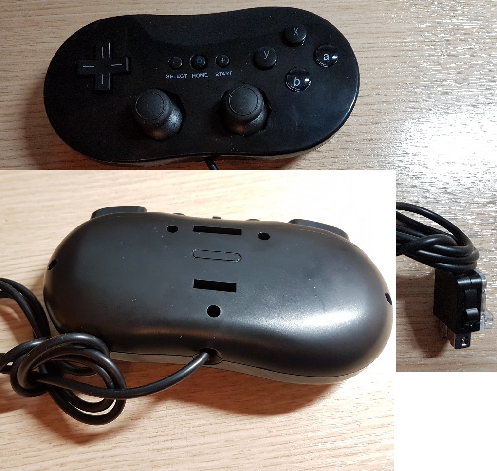

Такой- китайская мыльница)))
вот что этот выдает clovercon_debug
Сообщение отредактировал vitlk - Вторник, 28 марта 2017, 20:45

Прошил сегодня вторую свою NES mini на 2.14.
Работают и китайский и оригинальный Wii Classiс контроллеры.

QUOTE (vitlk @ Вторник, 28 марта 2017, 19:54)
Судя по всем присланным логам, включая этот, проблема аппаратная sad.gif Ни чтение, ни запись просто не удаётся выполнить.
Возможно, напряжение питания им не нравится. Или как-то иначе I2C реализован у NES Mini.
