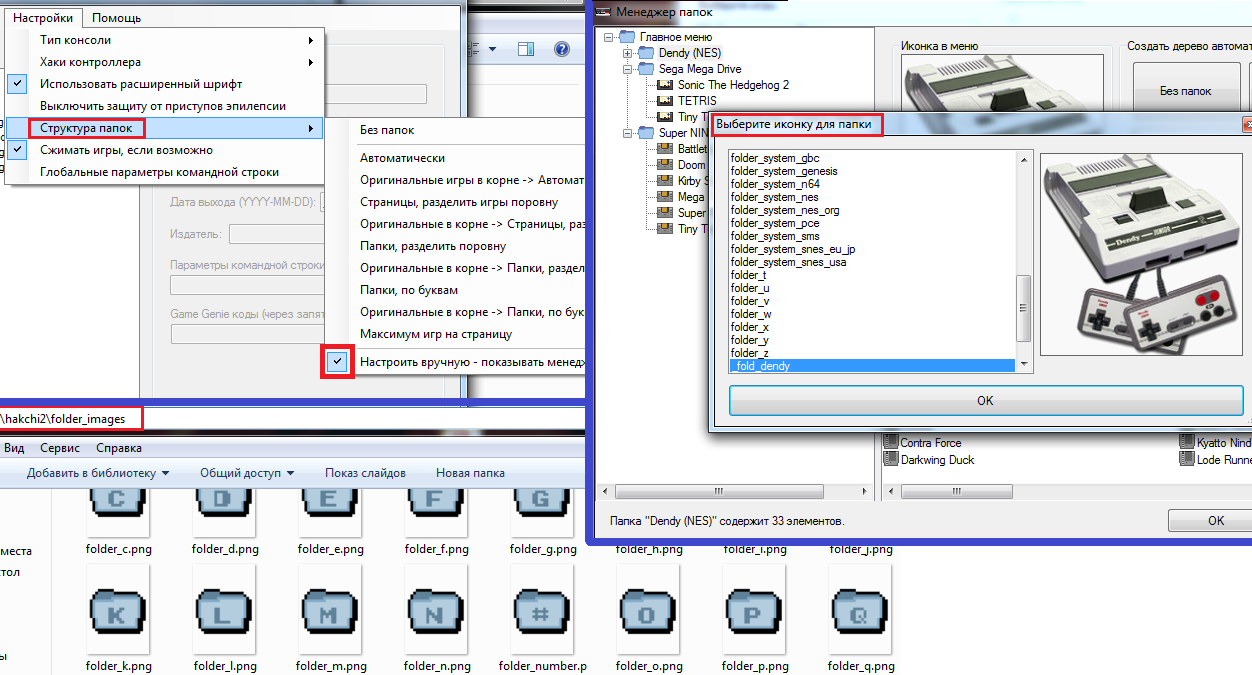

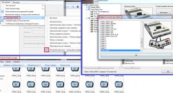

QUOTE (linguist @ Понедельник, 06 марта 2017, 17:49)
В YouTube видел как испанцы листали интерфейс NES Mini, а там были папки с картинками: SNES, Genesis, GBA. Заходишь в папку, а там внутри игры от этих систем. У нас так можно? Чтобы не синяя унылая папочка, а с рисунком была.
в папку \hakchi2\folder_images добавить картинку в формате PNG размером не больше 204x204
потом, поставить галочку "Настройки -> Структура папок -> Настроить вручную"
затем, (после нажатия "Синхронизировать список игр с NES Mini")
создаём папку, переносим в неё игры (если нужно) -> нажимаем в окошко с картинкой папки, появится список, находим свою картинку, меняем..
