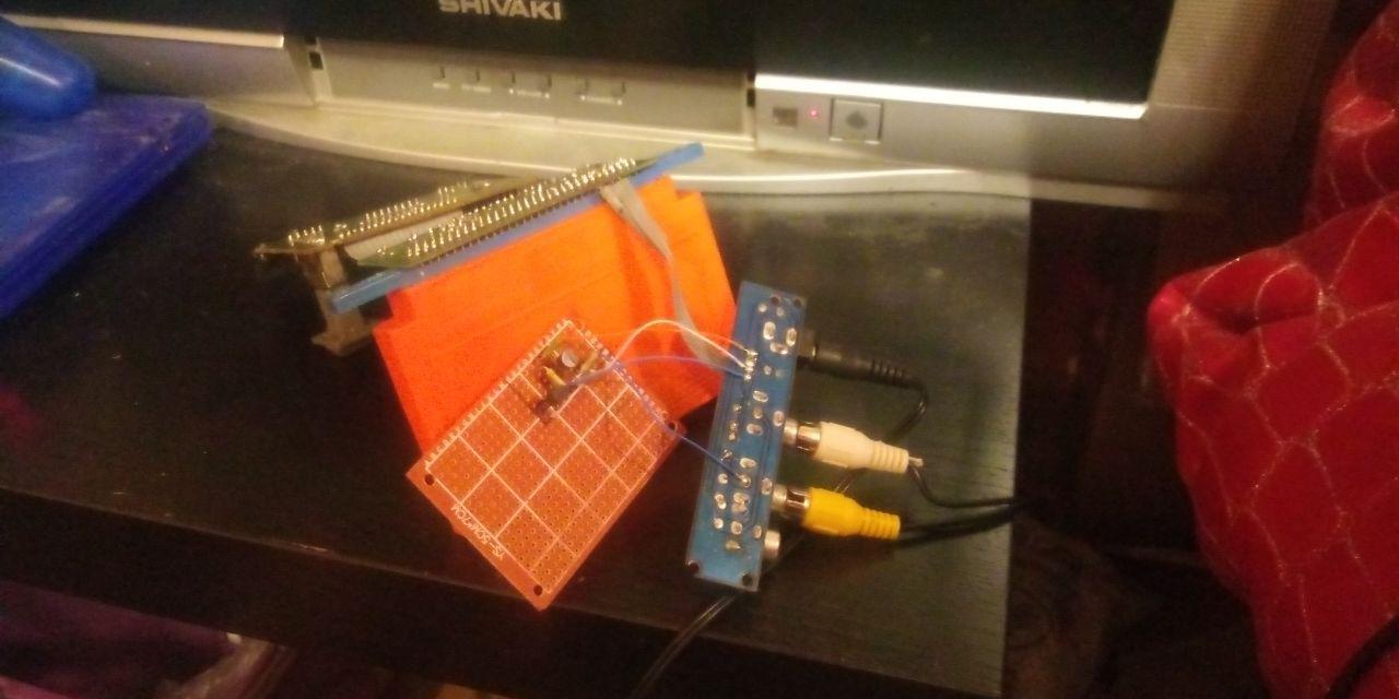

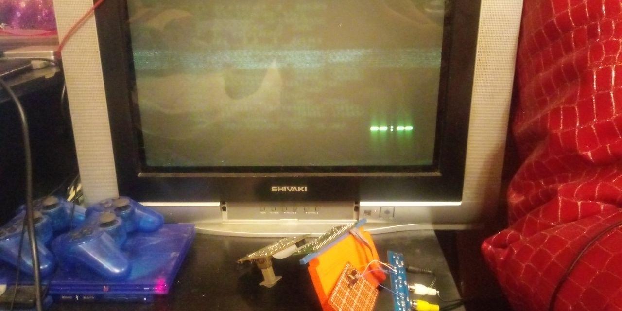

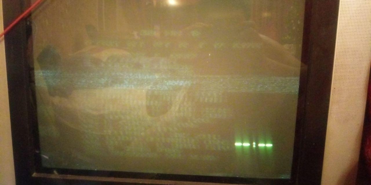

Товарищи, помогите! Есть Денди. Когда подключаешь к ТВ и шевелишь тюльпаны на экране виднее меню и иногда появляется цвет (особенно когда вынимаешь тюльпаны пока контакт с массой не пропадет). Пробовал собрать усилитель из того что было, взял транзисторы которые смог найти на платках. Собрал на монтажной платке. Вообще не работает. Вернул все обратно.
Может быть проблема в кварце или еще где, а я тут с модулятором вожусь? Подскажите. Если бы приставка сдохла окончательно, просто черный экран был бы?
P.S. Паять умею, но в электронике полный ноль.
joiner
post Суббота, 12 января 2019, 17:59
Сообщений: 139
Регистрация: 26 фев. 2014
Пользователь №: 49 721
1 Фото плат приставки с обеих сторон - возможно остались детали родного видеусилителя.
2 Проверить пайку и дорожки на плате RCA - плата гетинаксовая и медь на ней часто отстает, разъем вроде пропаян, а пятак отвалился и между ним и дорожкой разрыв.
3. Цоколевка 945 на рисунке в правом нижнем углу не верная и выходной резистор ставить лучше все таки 75 ом - таково волновое сопротивления телевизионного входа и резистор нужен для согласования с ним.

Skiller150ru
post Суббота, 12 января 2019, 18:21
Сообщений: 1 136
Регистрация: 13 апр. 2018
Из: Вязники
Пользователь №: 62 709
QUOTE (joiner @ Суббота, 12 января 2019, 17:59)
Добавлено спустя 1 минуту:
2. Платку синюю спаял с рабочего новодела. На нем она работала.
Добавлено спустя 11 минут:
Добавлено спустя 14 минут:
75 не нашел и магазина у нас нет профильного. То есть есть вероятность, что если в схему впаять 75ом, то может заработать?
Каждый контакт всех платок пропаял на всякий случай.
Сообщение отредактировал Skiller150ru - Суббота, 12 января 2019, 18:36
joiner
post Суббота, 12 января 2019, 19:15
Сообщений: 139
OMG! То-то смотрю задня плата от новодела, а слот синий стародельский. Ты каплю еще не спалил? На родной плате модулятора стоит стабилизатор 7805 выдающий 5 вольт, а ты на плату процессора подал напрямую вольтаж на который способен блок питания)
Советую такую последовательность: берешь среднюю плату модулятора с фоток, ставишь разъем питания и выкидываешь с нее все кроме стабилизатора, конденсаторов по питанию и RCA. Ставишь 945 в усилителе как положено. Соединяешь только питание платы модулятора и центральной платы. Подпаиваешь питание видеоусилителя и его выход на RCA. На вход усилителя провод подлиннее и не припаиваешь. Отслеживаешь дорожку видео от шлейфа до капли, видео нужно взять как можно ближе к ней. Все оставшееся на этой дорожке выпаиваешь. Можно поискать проводом со входа видеоусилителя прямо на горячую, т.е. на запущенной приставке, маловероятно что что то сгорит. Если все заработало подпаиваешь звук с центральной платы через конденсатор 10 мкф минусом к разъему RCA. Удачи.

Skiller150ru
post Суббота, 12 января 2019, 20:21
Сообщений: 1 136
Из: Вязники
QUOTE (joiner @ Суббота, 12 января 2019, 19:15)
Ну так блок питания от новодельной на 5v 0,3A. У меня нет 100% рабочего БП на 9V.
Короче как я понял, ты предлагаешь все выпаять кроме RCA, 7805 и кондеров, а дальше собирать все с нуля. А может наоборот использовать новодельную и БП на 5V?
Попытаюсь сделать, вроде дошло.

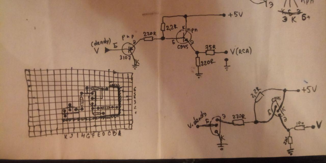

Akell
post Пятница, 29 марта 2019, 23:57
Сообщений: 113
Регистрация: 21 апр. 2017
Пользователь №: 58 733
сори, пропустил годный тред
Skiller150ru, ты ещё здесь?
схемка буферного видео-усилителя из дондика, которая с 2-мя транзисторами комплементарными (NPN и PNP) - она 100500% рабочая. которая сверху в центре на картинке.
транзисторы вообще любые общего назначения. даже сраные кт315 и кт361 нормально работают. потому что нет причин им там не работать, частота там небольшая, всё в рамках единичного усиления.
да, она чувсвительна к номиналу резисторов (ну скажем так, вместо 75 можно и 70 поставить или 80, но не 100).
так же на выходе резистивный делитель, а ты ему там соотношение поменял, а композитный сигнал аналоговый и там амплитуда упадет. из-за этого яркость падает, синхросигнал тоже сваливается (кадры прыгают или сьехжают вбок),
если нет 75 резистора, то сделать три из 220 в параллель. 220/3 = 73.3 c учетом допуска 5%, всё норм будет.
как уже тут советовали, сигнал видео бери прям сразу из капли, всё что там по пути будет, отсоедини. найди его хоть наушником высоокомным, хоть как если оборудования нет. там синхросигнал 50Гц или сколько там 100% услышишь)) можешь послушать видео-сигнал заранее, чтобы знать что искать. уши береги, может быть громко)
Skiller150ru
post Суббота, 30 марта 2019, 09:13
Сообщений: 1 136
Из: Вязники
QUOTE (Akell @ Пятница, 29 марта 2019, 23:57)
Спасибо. Хочу заказать все компоненты на Али и попробую собрать.
