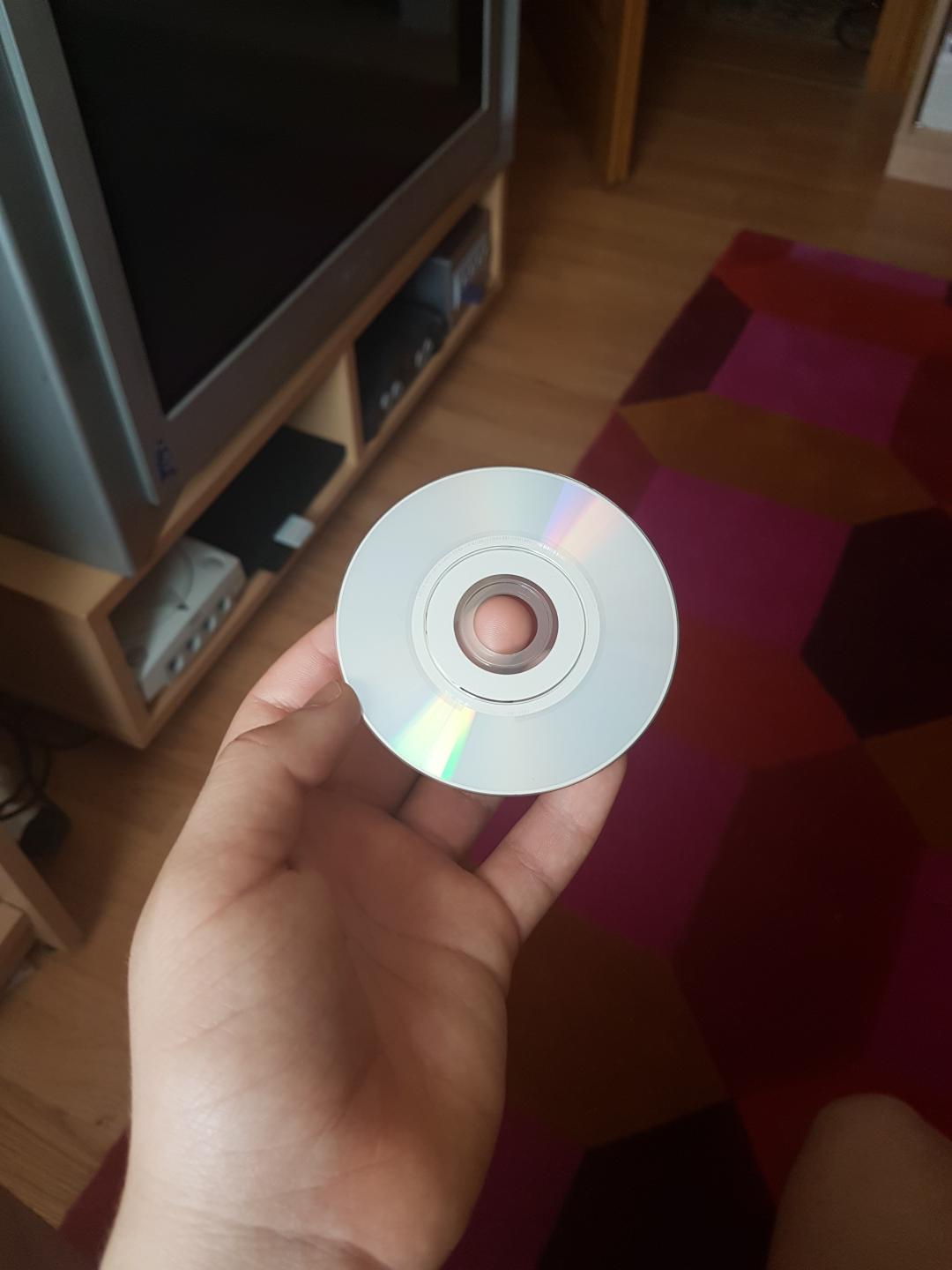

QUOTE (vollig @ Понедельник, 26 июня 2017, 17:53)
Ты уже во всех темах сообщил, что купил тушу убитого пал Куба.
Ну да. Для каждой проблемы своя тема, т.к. они не связаны
Проблема скорее всего в том, что надо покупать сразу рабочую консоль с пачкой игр, чтобы при покупке игр не гадать, что у тебя не работает: сама консоль, привод, лазер в приводе, или все-таки диск убитый
Это все понятно и Сонику, но она мне досталась случайно, за очень дешево и пройти мимо и не ознакомиться с ней я не мог.
нахрена было покупать царапанный диск - это тот еще фейспалм
Это я предусмотрел)) Диалог с продом:
-Диск не сильно зацарапан?
-нет , их почти нет
-вот (приложил фотки)
В принципе, диск не сильно зацарапан и PS2 у меня такие читает, не говоря уже о ПК. Ну и как видно на фото, у типочка тоже все ок

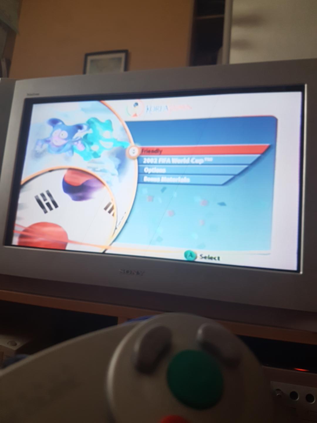

Наконец-то додумался скормить этот не идеальный диск Виишке. Она его схавала с 1 раза, сказав спасибо)
Да, и протирка линзы ничего не дала. Разбирать желания пока нет
