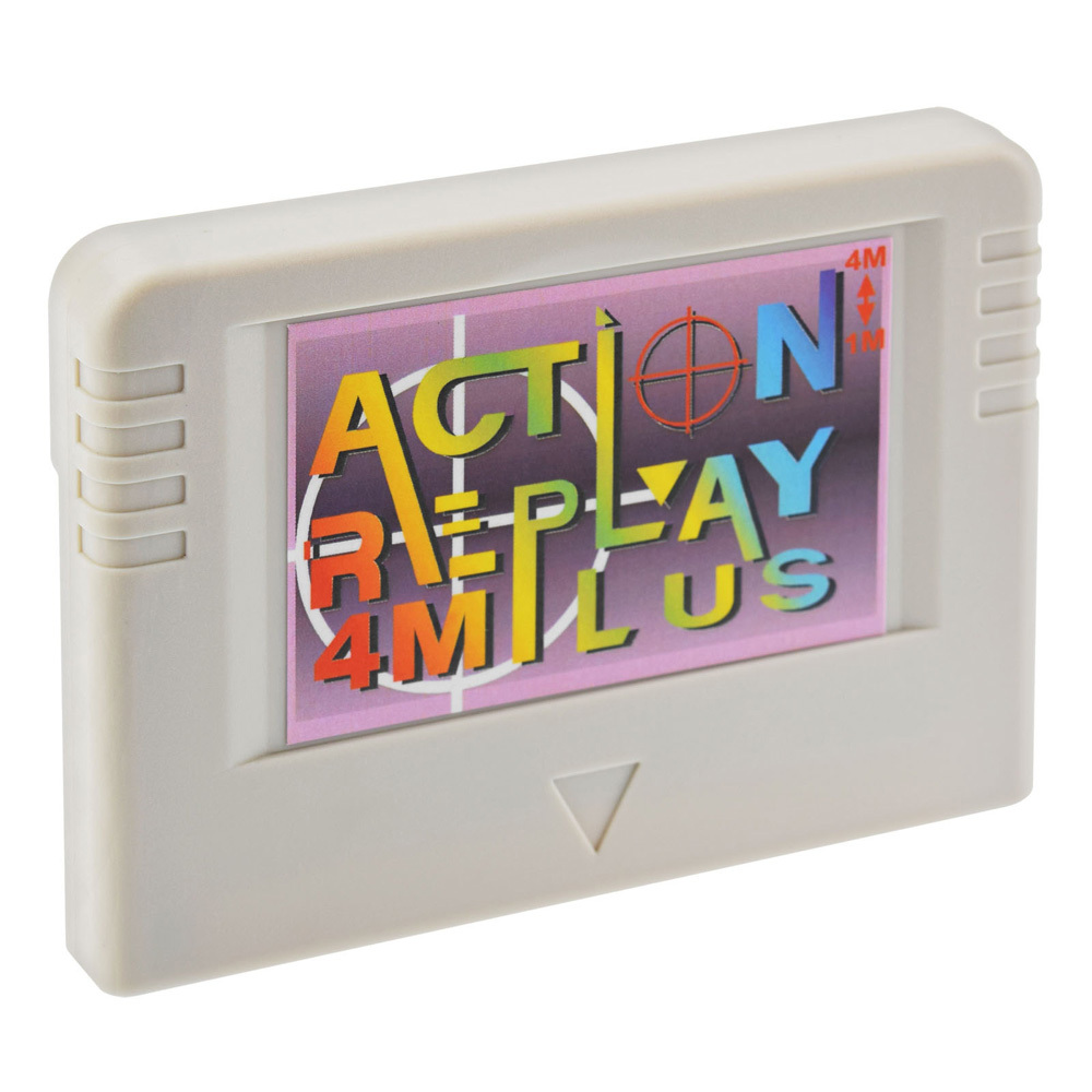

Всем привет. наверное это уже тема была. может кто нибудь подробно рассказать как записывать игры на болванку. консоль не чипованная но есть Action Replay
заранее благодарен.

Action Replay обычный или который перешит в Pseudo Saturn?
Насчет записи - качаешь образы bin/cue или iso/wav/cue. Выбираешь cue-файл, ставишь минимальную скорость и записываешь тем же ImgBurn'ом.

Да Вроде обычный купил на aliexpress.
Я записал игру но не че не хочет запускать. Че то покрутит и встанет и все.
У моего сидюка минимальная скорость 16x может это как то сказывается. А так все делал так че как описал.

Action replay обычного недостаточно. Не знаю, что есть pseudo saturn(надо бы загуглить, но с телефона не очень), но action replay поможет лишь запустить игру другого региона. Нужен чип или способность консоли запускать пиратку через swap(т.е. старт с лицензии и замена диска на болванку в процессе чтения)

Все понял. По поводу pseudo saturn это прошивка для карика. Которая позволяет запускать пиратки. но если прошить то все возможности обычного Action replay теряются. Придется все таки покупать чиповку для приставки.
