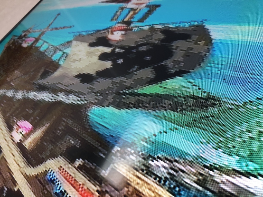

Решил недавно купить старенькую SNES PAL. При подключении дома через (не оригинальный) AV кабель и с дефолтными настройками Sony Bravia все выглядит вот так как на прикрепленном файле. Если все фильтры выкрутить в ноль то она становится очень мутная. На сколько нормальное данное изображение?

Абсолютно ненормально. Либо с кабелем что-то, либо твоя соня не умеет нормально обрабатывать 240p-сигнал.

И еще у меня вопрос к dav.ps - можно более разборчивые фото увидеть и не под углом? Потому что у меня у самого дофиглион ретро-консолей и телек Bravia 2015 года, и никаких проблем там не было с картинкой.
То, что очень мутная со стандартными настройками - да, пришлось выкрутить на максимум такие пункты как "Резкость" и "Разрешение".

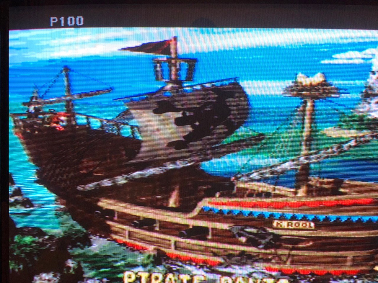

первая фотка

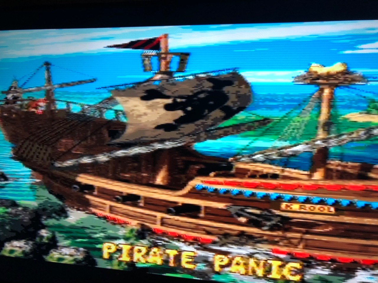

вторая фотка
Добавлено спустя 28 минут:
третья фотка
четвертая фотка
Добавлено спустя 29 минут:
выключил все улучшайзеры на телеке
Сообщение отредактировал dav.ps - Понедельник, 25 февраля 2019, 21:50

Да вроде картинка как картинка.
У меня по дефолту было такое же мыльцо по композиту.
Попробуй выкрутить на максимум резкость и разрешение. Если у тебя Bravia, то, по идее, должен быть второй пункт. Опцию "Улучшенная четкость", если имеется, тоже вруби.

QUOTE (dav.ps @ Вчера, 21:21)
да сейчас сделаю. завтра вечером попробую проверить на ЭЛТ, надеюсь что не в самой приставке дело.
Эти фотки уже больше похожи на правду. Но всё равно выглядит ужасно. Не думал, что у Соней такой плохой апскейлер в телевизорах.
Главный совет - поставь пропорции картинки 4:3. Когда телевизор растягивает и так уже растянутую мыльную картинку до 16:9 - это боль. Но чудес не жди.

В общем вот разница между ЭЛТ и LCD:
Добавлено спустя 30 секунд:
LCD:
Добавлено спустя 55 секунд:
Проблема на LCD - какие черно/белые пиксели лишние. Это все портит.
Сообщение отредактировал dav.ps - Вторник, 26 февраля 2019, 22:32
