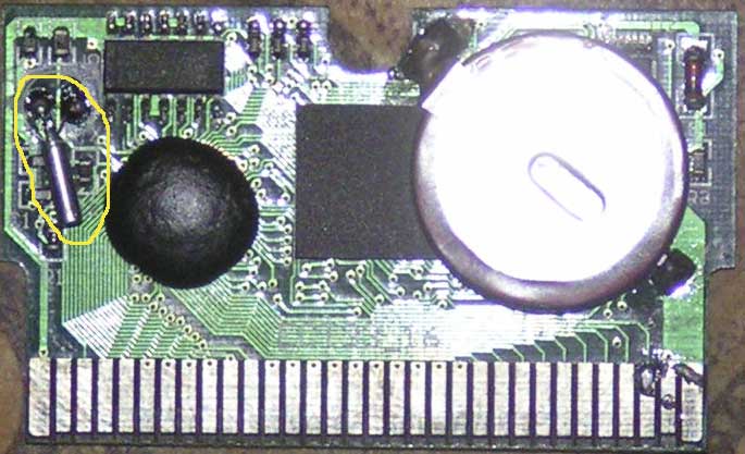

Может кто встречался с такой проблемой, у меня XG2Turbo, каждый день часы убегают на 2-3 минуты.

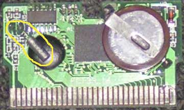

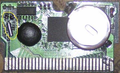

Отремонтировал smile.gif Выноват был кварц(Алюминиевый цилиндр с двумя контактами) перепоял из старых часов.Думаю в любой флешке если появится такая проблема, то виноват кварц.
