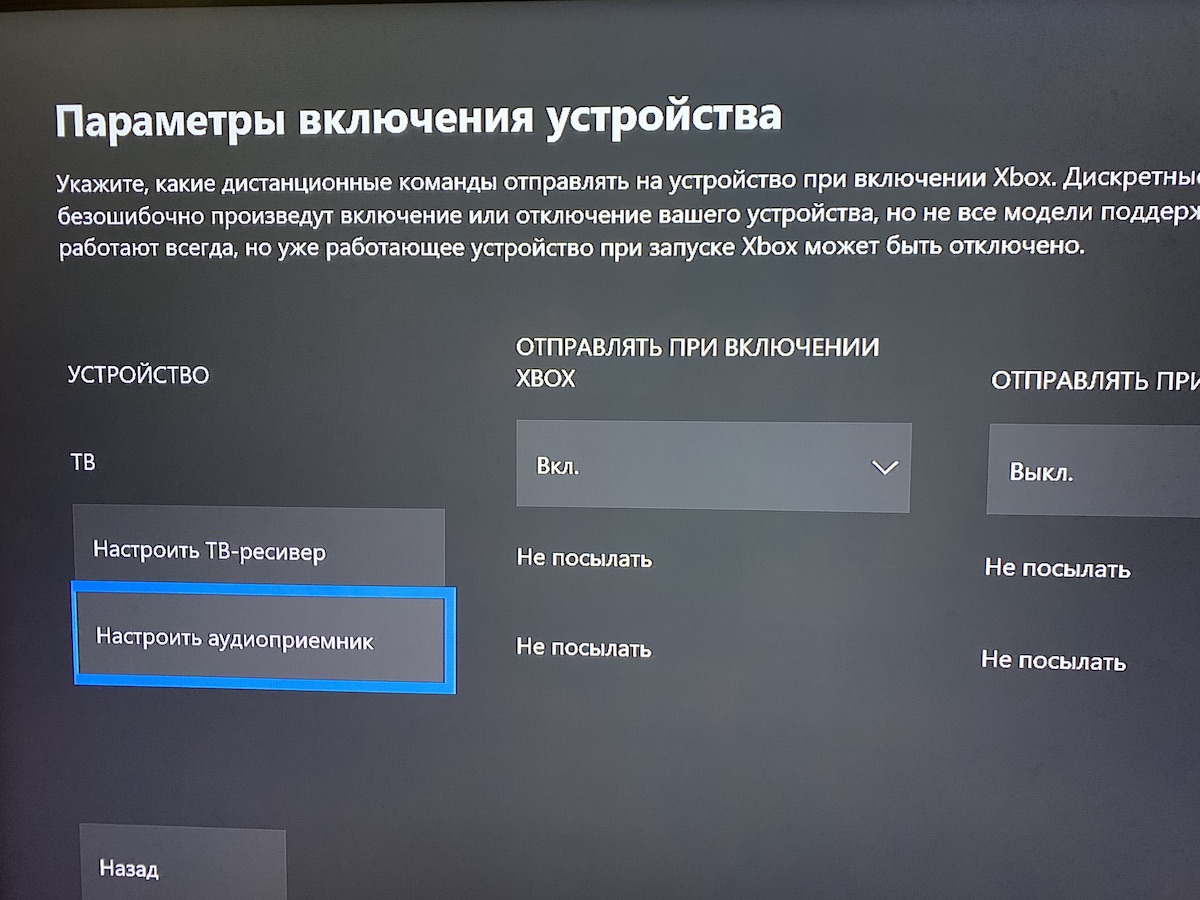

В настройках ставишь управление по HDMI и всё.
Настройки -> Общие -> Параметры отображения и ТВ -> ТВ и OneGuide -> Управление устройствами -> ТВ. И там уже настраиваешь.

Да там с самого начала и искал. Код телевизора какой-то запрашивает...где его брать...сложно как-то у всё у боксов...
Добавлено спустя 3 часа 30 минут:

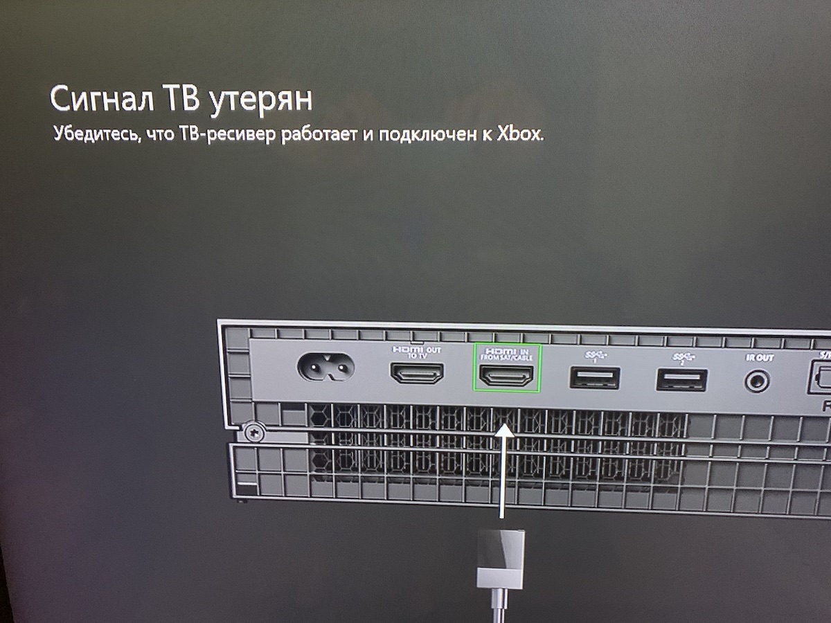

Не знаю, я ничего не могу понять. Перековырял это меню уже вдоль и поперёк. В итоге получилось вот что - на фото.
Теперь консоль включает телевизор и его же выключает, когда сама выключается. Мне же нужно, чтобы телевизор только включался с консолью вместе. Выключать телевизор не нужно. Более того, когда смотришь ютюб (на самом телевизоре), при включении консоли, на консоль телевизор не переводится (хотя на сони и на нинтендо всё работает).
Обратите на фото где про ТВ ресивер сказано. Такая картинка появляется всегда при синхронном включении телевизора и хуана. А хотелось бы сразу главное меню видеть. Кабель HDMI в хуане у меня втыкнут в OUT.
В общем я ничего не понять, не могу разобраться и не понимаю, зачем было так всё усложнять. Бред какой-то...

В общем по итогам:
1. Всегда стала появляться (при запуске хуана) картинка с консолью и что ресивер не настроен. Причем во всех настройках все выключено. На главный экран консоль при запуске сразу не выводила.
2. Позвонил в службу поддержки, долго общались, перелопатили всевозможные варианты в меню. Даже специалист службы поддержки, сказал что впервые с такой ситуацией сталкивается и мой случай нестандартный. Как тебе такое Илон Маск?
3. В итоге, пришли к заключению, что остается только сброс настроек консоли, что я и сделал и эта чертова картинка с подключением ресивера пропала. Теперь консоль сразу показывает главное меню.
4. Никакой синхронизацией с ТВ по HDMI заниматься больше не буду. Хватит это геммора. Лучше лишний раз кнопку на пульте ТВ нажму и выберу режим HDMI, чем снова через эти костыли проходить. Я понять не могу, почему нельзя было всё сделать проще, как на Сони и Нинтендо...? Хуан.....
