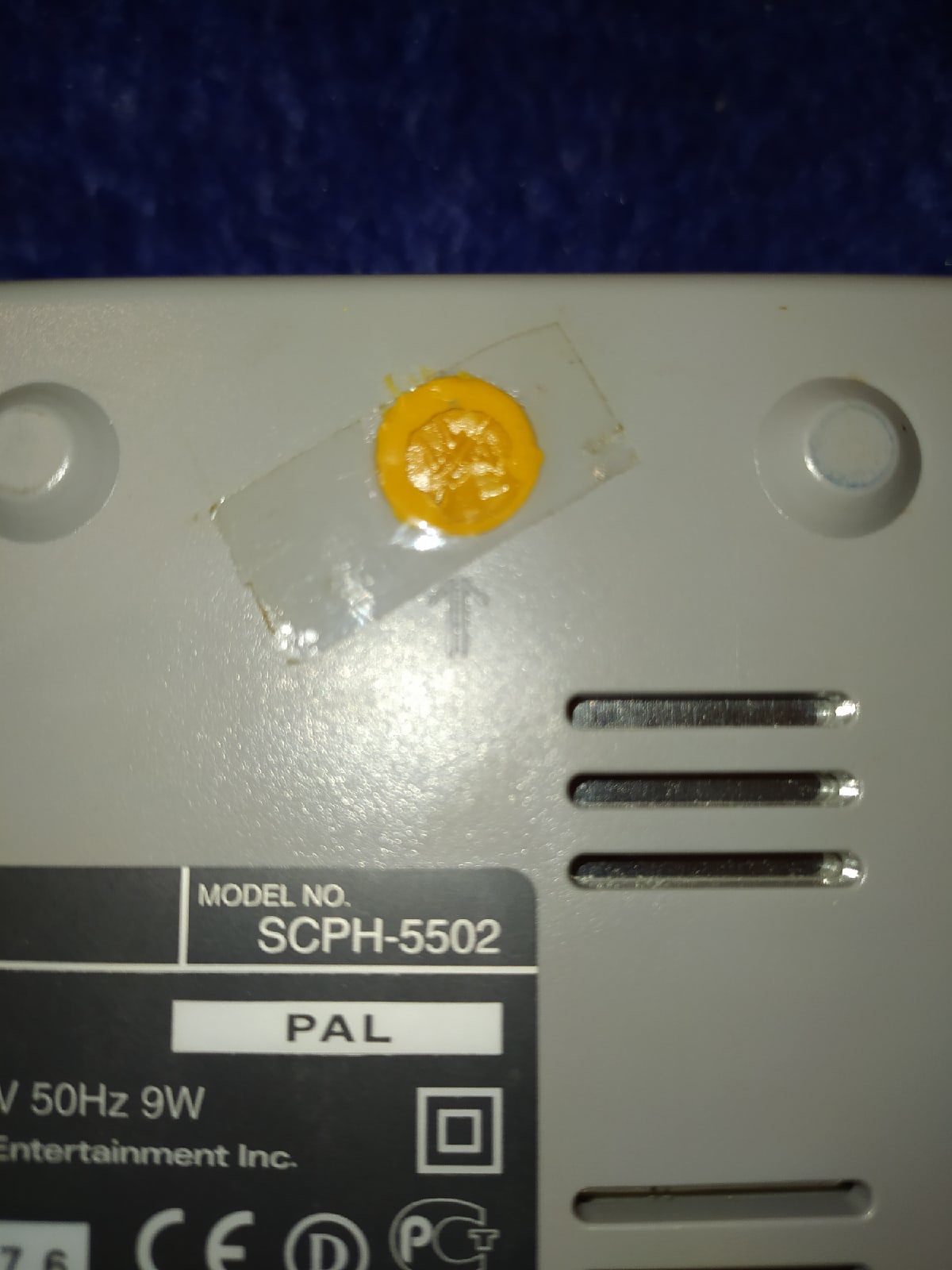

Добрый день подскажите. Не давно приобрёл игры лицензию для своей консоли, диски читает хорошо идёт видео загрузка нажимаю старт всё норм выхожу в меню где надпись старт. И всё геймпад как отрезало совсем не реагирует. С простыми дисками пиратками всё норм играю и не каких багов.
В чём может быть проблема?

А регион консоли и дисков совпадает? С играми проблемы редко, особенно с использованием чипов, но контроллеры, как раз, придирчивы.

По моему совпадают, и то и то япошка
Изначально геймпад реагирует а в меню ноль(

Если дуалшок, то попробуйте аналоговый режим отключить или поменять на простой пад.

Вибромотор у тебя в коротыше или кабель в обрыве. При каждом срабатывании вибры у тебя тупо все в защиту уходит. В теории, может и предохрон сгореть при везении.
У меня только с лицухой так, с простыми дисками всё работает ровно без помех.
Вот моя консоль а вот диски.

Кнопкой "Analog". Горит лампочка - аналоговый режим, не горит - цифровой. Но это просто предположение, что у самих игр какие-то проблемы с падом, а не лицензия/не лицензия.
