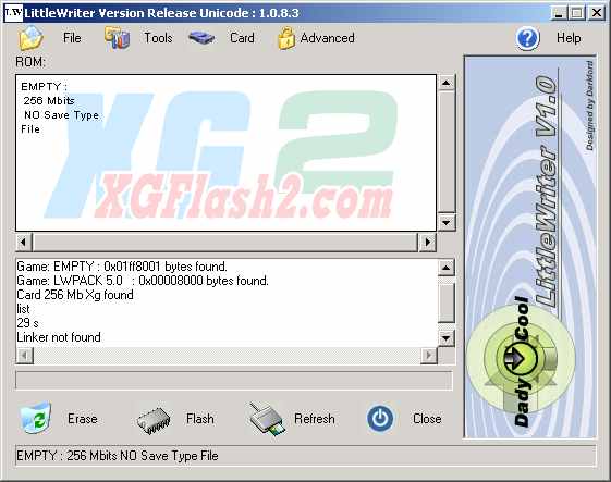

загрузил эту прогу и не понял как слить ром...
и еще он в нижнем окошке выдал ошибку
Linker not found...
см. скриншот

Может, LW встал неправильно? Попробуй флешку засунуть, что пишет? Если что-то типо "what do you want to emulate?", то коннекта нет.
В сети валяется мануал, там расписано про LW.
А так в каком-то из меню будет опция бэкап Ром, причем вроде его размер определяется автоматически, но по дефолту можно выставить 256 мбт.

Похоже и правда коннекта нет, а что же тогда выставить в опциях в качестве порта, если у меня USB соединение , там есть только LPT 1,2,3 и просто адрес - как его узнать можно ?

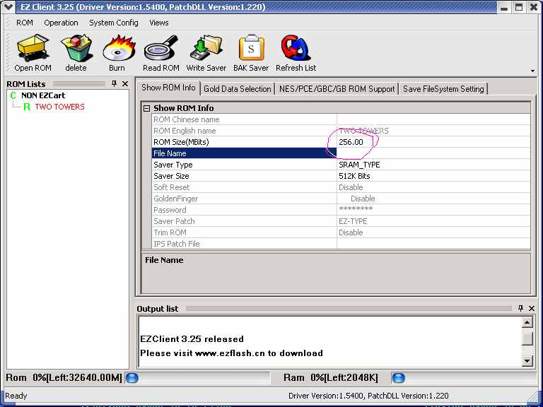

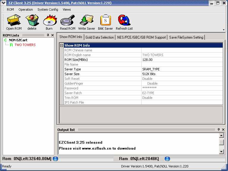

Пробовал и этот вариант, удалял дрова XG и ставил EZClient v.325 с его дровами - получилась таже фигня - когда вставляешь картридж сразу видит только одну игру Two Towers и в окне справа в пункте Rom Size (Mbits) пределяет объем 128. (см. скриншот) и никаких комбо-списков не предлагает с выбором размера, хотя в других пунктах (Saver Type, Saver Size) предлагает...
Но при при этом прога LittleWriter вообще не пашет ни с флешкой ни с кртриджем, хотя если вернуть дрова от XG - то с флешкой вроде как работает - по крайней мере пишет что найден EZ\XG Reader и проверяет флешку, а при картридже все равно Linker not found...
Народ может у кого то остался XG Manager с версией старше 2.0, но не XG2M223 - это по железу не проходит, поскольку у меня по ходу оказался XG-Flash 1
Или может есть EZClient или EZWriter ранних версий, поскольку в моем XG Manager не хватает лишь пунктика Upload 256

Однако!!!
оказывается параметр Rom Size можно редактировать ручками и выставлять любой размер рома (непонятно только нафига если они стандартные и в основном 128 и 256) Выставил 256 и слил ром на комп - вроде размер нормальный, запускаю в VBA, снова вижу выбор 2 игр (Возвращение короля и Две башни) и снова глюк - что не выбирай все равно грузится Две башни...
Ладно фигня - смотрю что там внутри файла и вижу таки во второй половине что то относящееся к игре Возвращение короля, сравниваю прогой два файла (последний большой на 256 Мб и то что сливалось до этого на 128 Мб) и вижу что мелкий файл на 100 % похож на первую половину большого файла, следовательно вторая половина и есть недостающая игра - вопрос в том как вытащить ее из большого рома - простым переносом данных или есть специальные проги для разделения ромов ? Ведь есть же одиночные ромы а есть и многоигровки - может кто подскажет прогу попроще или получше для разделения многоигровочного рома на отдельные...
