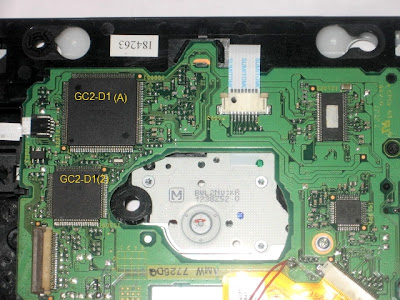

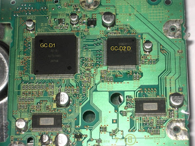

QUOTE (drugold @ Пятница, 26 февраля 2010, 11:10)
А за что отвечает "GC2-D1A" не подскажешь?
Вероятнее всего это контроллер, отвечающий за уравление лазером
(фокусировка, треккинг, коррекция ошибок) и моторами. Отсюда
RAW данные попадают во второй чип (MN10200 серия) который выполняет высокоуровневые задачи - т.е. дешифрация комманд, синхронный и асинхронный доступ, аудиоДМА (то, с чем борется
или чинит GC_audiofix) формирование шины EXI итд.
В последних дисководах все функции сосредоточили в один корпус
(я не удивлюсь если это MN103).. Стоит заметить Вии драйв не слишком отличается от Кубовского (да и с чего?) я сделал две
фотки, для сравнения smile.gif и для красоты..
