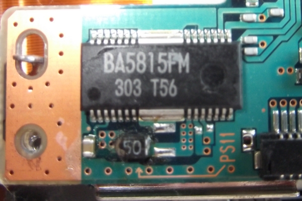

Там буквально вплотную находится драйвер привода ba5815fm, которые насколько я знаю, часто дохнут. Возможно из-за него предохранитель и сгорает?

возможно все smile.gif если есть аналогичный и дружишь с паяльником попробуй его заменить тогда и узнаешь smile.gif

С паяльником-то дружу, давно уже чиповкой занимаюсь. Но именно такой нет. Есть возможность заказать la6508 - драйвер с v9-v10, по количеству и расположению ног - такой же, но не уверен что работать будет.
upd, сравнил повнимательней свой с фоткой http://www.goldenbridge.hk/goods-1977.html - расположение не такое. центральные большие лапки разного размера.

заодно станцию закажи с феном или инфракрасную... паяльником не заменишь, там снизу по центру металлическая площадка припаяна к плате

Ээм, пардон конечно, но с каких вдруг пор классическая рохмовская БАшка обзавелась теплоотводящим пятаком на дне корпуса? О_о HSOP-M28 не имеет теплоотводящих поверхностей кроме стандартных двух лепестков по краям корпуса.
UPD: посадочное место BAшки - user posted image

извиняюсь... ступил конечно...) просто недавно менял, но другую конешно... на слимке.. я уж забыл что разговор о толстой
