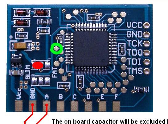

Матрикс Гличер вполне подходит и очень стабилен.Индикация на нем тоже возможна, но придется впаиваться или банально следить за наличием напряжения на определенной точке. Готовься к тому что перешивать китайские платы по любому придется.

Дебагный пин отмечен зелененьким. Как там будет моргать - фиг его знает, у меня есть один стабильный кулранер, если консоль не запустилась на дефолтных длинах проводов сразу я напаиваю обычно его. Матриксы же у меня ни разу не глючили. Кулранеры при правильной напайке моргают до загрузки консоли, после чего это моргание прекращается.
