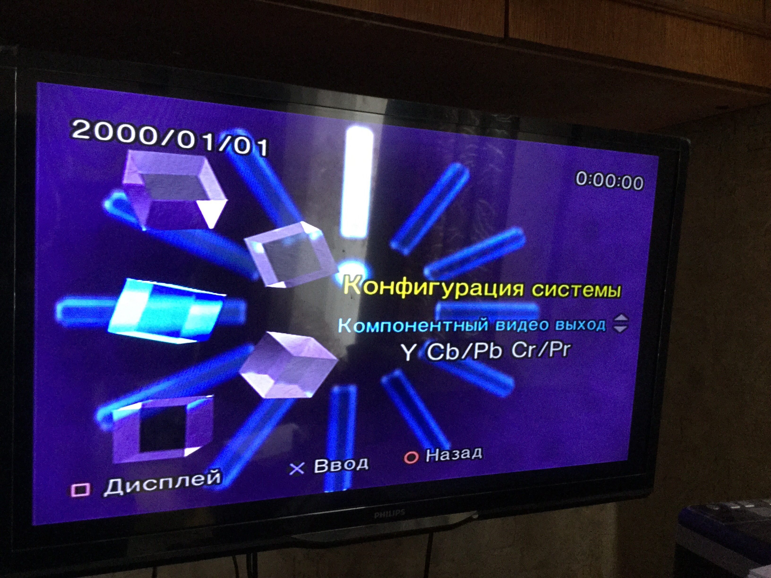

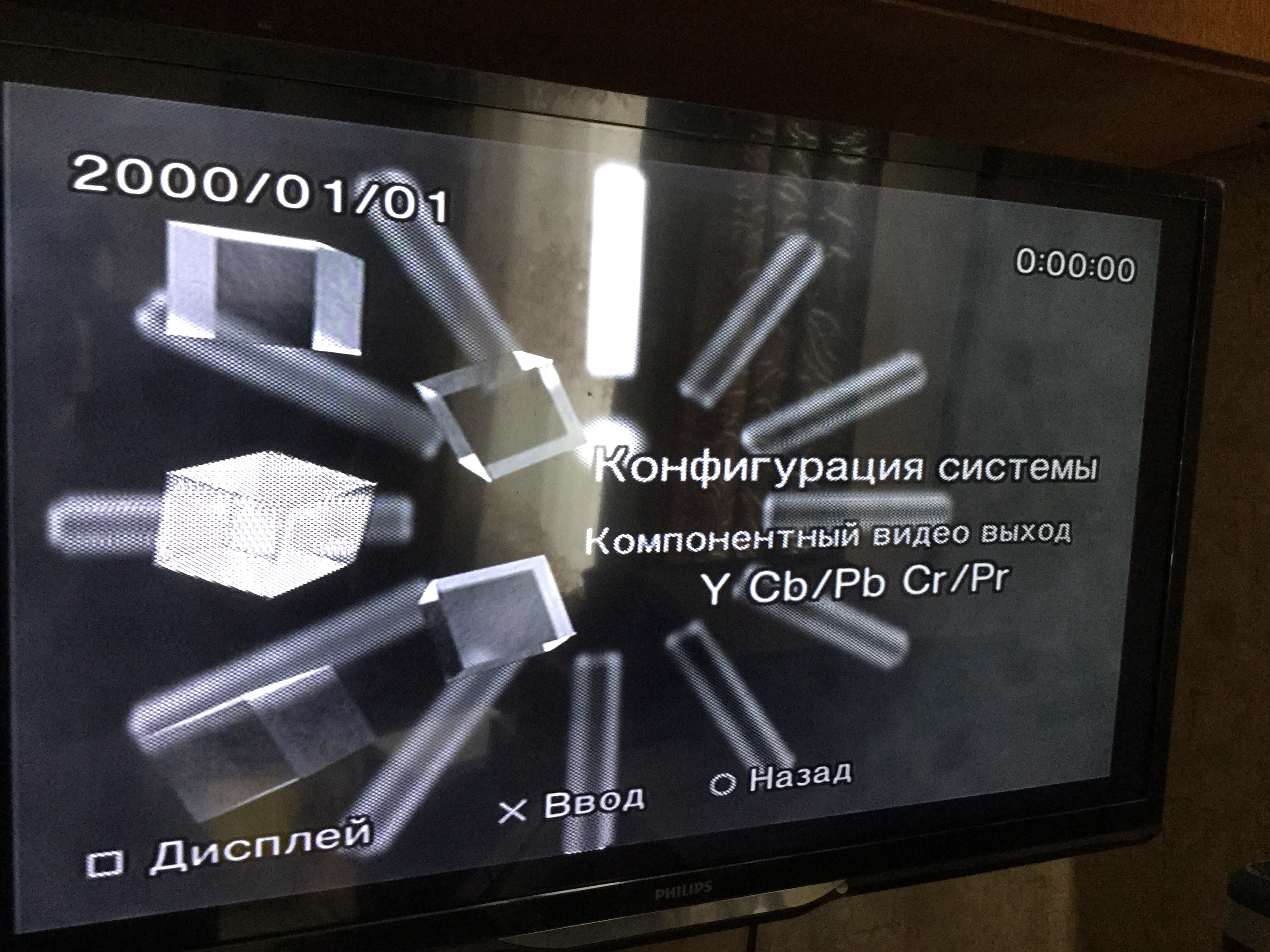

Привет всем. Недавно преобрел себе ps2 slim чипованную. Проблема заключается с компонетным кабелем, подключаю, звук есть, а изображения нет. Проверял на ps3 кабель рабочий, в ps2 стоят нужные настройки для вывода изображения через компонент. Может кто нибудь сталкивался и знает как решить проблему? Заранее спасибо за помощь.

Какой телевизор? При подключении PS3 к этому же ТВ тем же кабелем - работает ли режим 480i (не p). Изображения нет совсем, то есть не показывается даже загрузочный экран?
Точно ли в настройках указан Y Cb/Pb Cr/Pr? Обычно изображения не бывает только по этой причине.

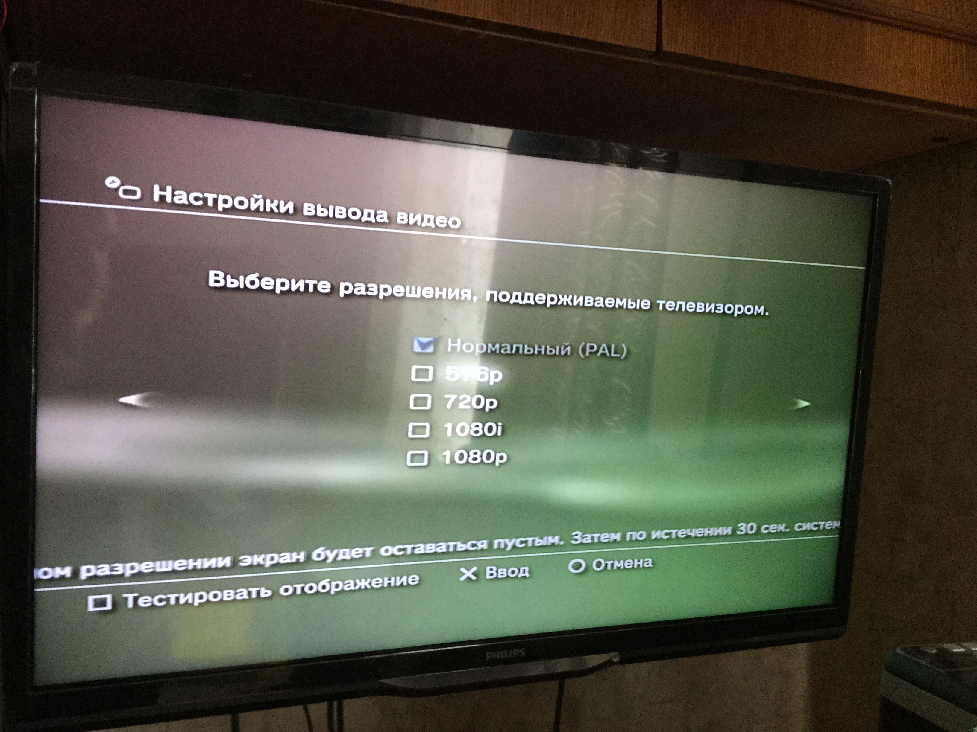

QUOTE (Kito1984 @ Вторник, 14 апреля 2015, 11:09)
Сообщение отредактировал nihon.japan - Среда, 15 апреля 2015, 07:00

QUOTE (nihon.japan @ Вторник, 14 апреля 2015, 13:38)
вот только эти разрешения дает, 480i и 480p нет.
Это тоже композит, но уже в режиме для компонента. Подключил снова компонент, при этом консоль не выключал и снова нет картинки, только звук.
Ну, PAL - это и есть 480(точнее, 576)i.
А PS2 европейская? Может, телевизор NTSC не понимает или нужно где-то задать настройки?! Либо чип кривой hmm.gif Если есть возможность, советую попробовать на ЭЛТ-телевизоре (или хотя бы просто другом ТВ), если и там не заработает - пробовать запустить без чипа (нужно гуглить, как это делается для твоего чипа).
