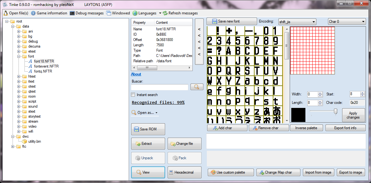

Привет форумчане, такое дело, решил заняться переводом сей игры(и в планах всю DS серию перевести, т.к моя любимая серия, на буржуйском трудно играть, задолбался в словарь заглядывать). с известного форума хоньяку скачал исходники и почти весь переведенный текст игры(автор того перевода в 2010 заморозил проект по причине проблем со шрифтами) Шрифт я перерисовал и получился полный верхний и нижний регистр(поверх латиницы и спецсимволов).
Цитата с вышеупомянутого форума:"Ну, самый простой способ - записать кириллицу поверх латиницы, либо (если в шрифте есть место) поверх спец знаков и расширенной латиницы. Пишется программа, которая меняет кодировку текстовиков в соответствии с перерисованным шрифтом. Вот и всё."
Проблема в следующем, я не программист и не могу написать такую прогу по пакетной замене в текстовых файлах букв и символов кириллицы на те что в таблице. Таблицу прилагаю, просьба программистам помочь и написать для мене программу, ну или посоветуйте прогу такую, в которой можно менять таблицу соответствий символов.
На форуме хоньяку есть подобные проги(выкладывал кто-то), но там таблица символов другая, и я не знаю как ее заменить(там только ехе и ват файлы)
Пример шрифта
таблица символов(пытался сделать по клаве для возможности печатать вручную без конвертера, но спецсимволы геморно вводятся(зажать alt нажать + и цифры кода символа отпустить alt))
Пользую прогу Tinke(99% файлов рома потдерживает) для ковыряния рома и еще пару прог. Пока не разобрался где в игре шрифт font18.NFTR используется.

на скринах примеры обоих шрифтов

есть еще один шрифт(их там три всего см. на скрине)
называется font18.NFTR Присоединённый файл  font18.rar ( 3.24кб ) Кол-во скачиваний: 1040
я пока не разобрался где он используется.
fontevent.NFTR это шрифт диалогов, названий головоломок и прочего текста
fontq.NFTR это шрифт текста описания головломок.

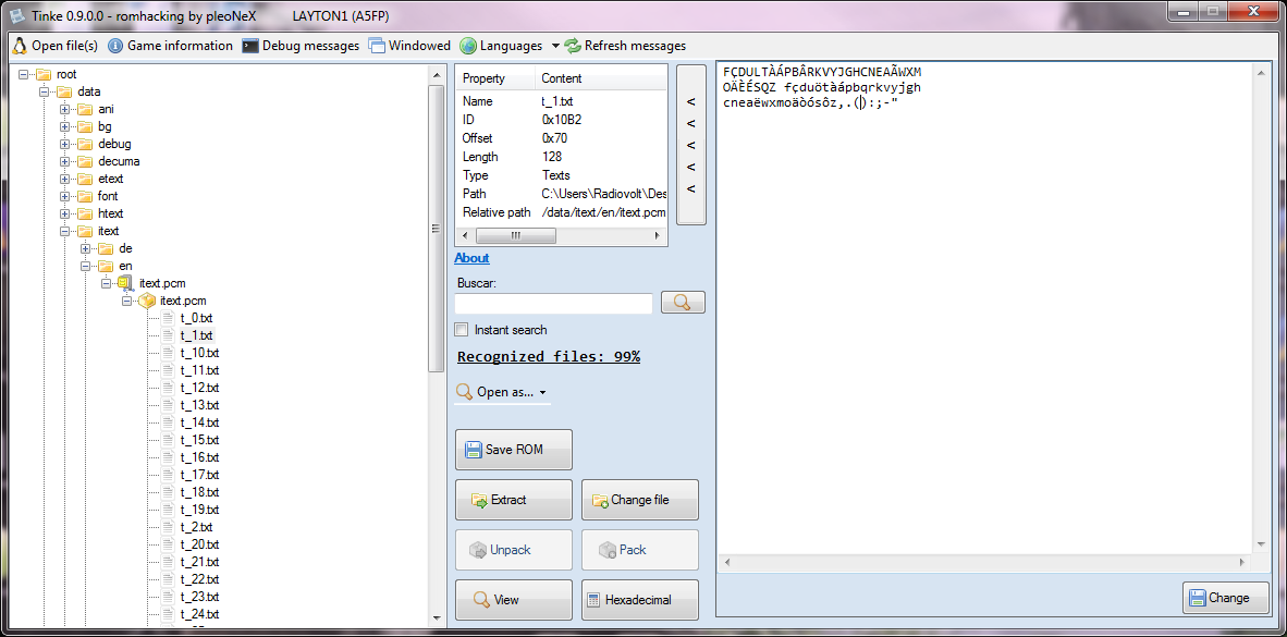

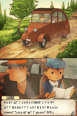

Дело в том, что я ввожу текст путем ввода либо копирования в текстовый файл прямо внутри рома не распаковывая его полностью. Вот ссыль на видео чтобы был понятен принцип работы с Tinke: http://www.youtube.com/watch?v=AAbt_xnMQVw
Вот извлек для вас оригинальный текстовик
А вот извлек переведенный текстовик и был удивлен открыв его.
в нем спецсимволы в треугольных скобках двойными символами записаны, хотя копировал туда в таком виде:
FÇDULTÀÁPBÂRKVYJGHCNEAÃWXM
OÄÈÉSQZ fçduötàápbqrkvyjgh
cneaëwxmoäòósôz,.():;-"
и выглядит как на скрине
я прям в проге скопировал в текстовый файл набор символов и сохранил ром, результат на скринах в первом посте.

Вот, это именно то, что нужно. Теперь понятно, как выводить диакритические символы. Вместо них вполне можно отрисовать полную кирилицу, оставив латиницу на своём месте.

диакритические символы я пробовал перерисовывать, но некоторые символы(проблема шрифта) не вводятся либо вводятся вместо них другие.
Латиница по большому счету не нужна в игре, разве что в описании некоторых головоломок где перечисляются варианты(A,B,C,D,E,F)? но их вполне можно заменить русскими буквами(А,Б,В,Г,Д,Е).
Лучше оставить тот шрифт , что я перерисовал.

1. Да, шрифт работает в игре, я проверял, даже кирилицу выводит (правда в хексе подменял, руками). Он в моём предыдущем сообщении вложен в архив. Это шрифт, которым выводятся диалоги.
2. Да, на основе моего шрифта таблицу. Остальные шрифты будут тоже с этой таблицей.
Твои действия:
1. Подкидываешь шрифт в ром и смотришь, как он выглядит (мельче оригинального).
2. Берёшь любой диалог и по порядку в него вбиваешь диакритические символы.
3. Проверяешь, что выводится вся кирилица.
4. Составляешь таблицу на всю кирилицу, в формате, указаном выше.
После этого я попрошу знакомого программиста написать софтину, которая автоматизирует прогон по этой таблице текста, доделаю остальные шрифты и подредактирую этот.

А как я составлю таблицу если не знаю на месте какого диакритического символа русская буква нарисована.
примечание:
диакритические символы проблематично набирать на клаве
И еще вопрос: А чем не устраивают мои шрифты? Буквы все ровные и красивые в чем проблема? и таблицу приложил выше в exel сделанну
Кстати в твоем шрифте уже есть русские символы, разве у тебя нет таблицы соответствий?

В помощь картинка из вложения.
Позиция "C0" - это кирилическая "А", в таблице будет выглядеть, как <`A>.
Далее - всё по порядку, кроме "Ё" и "ё", их пропускаем (добавим позже, если надо).
У самого, к сожалению, времени на это нет.
Твои шрифты не устраивают тем, что в них не полный набор символов. Лучше с самого начала разобраться с выводом любого текста, чтобы потом не было подводных камней. Кроме того, сохранить латиницу, как минимум, удобно. Представь ситуацию: латиницу запороли, перевели часть текста, она выводится нормально, читается на русском, вдруг встречается непереведённая строка "Енмвглт оа лшавуал. Олнаику ановипро рава!" Добавив нормальные шрифты, вместо неё мы увидим английский текст.

О! Я все понял ща все сделаю, А можно все-таки Ёшки оставить, Чтобы был полный алфавит? Всеж вдруг в текстах и ёшки будут попадаться.
вот итог работы твоего шрифта
Две проблемы:разные диакриты выводятся игрой одним и тем же символом(поэтому я и остановился на своем варианте, я много экспериментировал) и слишком большое межбуквенное расстояние между большинством символов.
Итог: Что дальше? таблицу соответствий не вижу смысла составлять пока эти проблемы не устраним.
Ну на крайняк мой шрифт используем, а то что непереведенные куски кракозябрами будут это ерунда.

Отличный скрин, вижу всё и сразу.
1. Таблицу формата, что я просил всё равно сделай.
2. Ширину поправим
3. Ё, ё - будут
Главное, мне нужен этот скрин и таблица.
