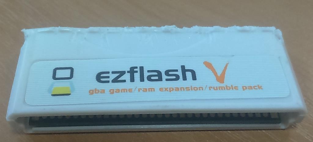

Заказал я себе 3в1 плату расширения для dsl(у меня фатка)
Пришла, значит, плата расширения, .....всё, Уж думал, что консольку уложил, фью... Народ, никто не в курсе, что могло произойти? Помогите плиз Ах да! До первого незапуска, пробовал запустить gba игру, точнее в лоадере сеговский ром увиделся, я думал попрёт, ну и решил поэкспериментировать, скопировал в память платы ром, запустил и..... ....DSка зависла, после с вставленным слотом расширения DSка не запускалась. -------------------- МОИ КОНСОЛИ: DENDY,SEGA MD1, MD2(клоны), SEGA DREAMCAST, GB, GBC, GBA, GBA SP, NINTENDO DS, PS1, PS2, XBOX360 и ZX-Spectrum(русский клон Веста ИК-31)

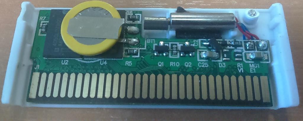

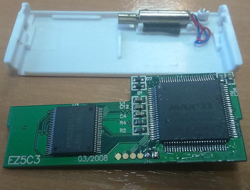

Вот фотки:
Общий вид, это я кусачками обгрыз, чтоб в фатку запихнуть. Запихнул, все работало. Вскрытие Вибрульку отсоединил, пока пробовал платку в гбашный корпус пересадить. Руки не кривые, по плану я вставил этот пак в слот, и хотел его там навсегда оставить, но... план провалился. Со вставленным расширением DSка запускалась несколько раз нормально запустилась, потом скопировал этот злосчастный сеговский ром в память платки через лоадер, подумал раз лоадер видит этот файл, значит потдерживает. Перезапустил консольку, запустил гба слот и получил белый экран, после со вставленным расширением DSка не запустилась, пока я слот не освободил. Сообщение отредактировал Radiovolt - Понедельник, 24 августа 2015, 16:39 -------------------- МОИ КОНСОЛИ: DENDY,SEGA MD1, MD2(клоны), SEGA DREAMCAST, GB, GBC, GBA, GBA SP, NINTENDO DS, PS1, PS2, XBOX360 и ZX-Spectrum(русский клон Веста ИК-31)

![]() Флудер ![]() ![]() ![]() ![]() ![]() ![]() ![]() Группа: Пользователи Сообщений: 3 346 Регистрация: 15 июля 2009 Пользователь №: 32 841 ![]() ![]() |
Это оригинал, где текущий корпус и фото с обоих сторон после доставания с корпуса? Батарейку проверил? Покажи лоадер чем заливал. Потри RAM сейв на нём сначала правильным.

![]() Фанат ![]() ![]() ![]() Группа: Пользователи Сообщений: 172 Регистрация: 09 авг. 2014 Из: Волгоград Пользователь №: 50 704 ![]() ![]() |
Очень похоже, что DS-ка настроена на автозапуск и при включении пытается запустить некорректный код записанный в 3-в-1. Такое может быть если DS-ка прошита кастомом, там как раз при старте консоли сплеш со стартовым экраном пропускаются, если в любой из слотов что-то вставлено. Можно попробовать вытащить 3-в-1, включить консоль с флешкариком в слот1, вставить 3-в-1 и попробовать очистить память, правда я не уверен, что 3-в-1 нормально инициализируется...
