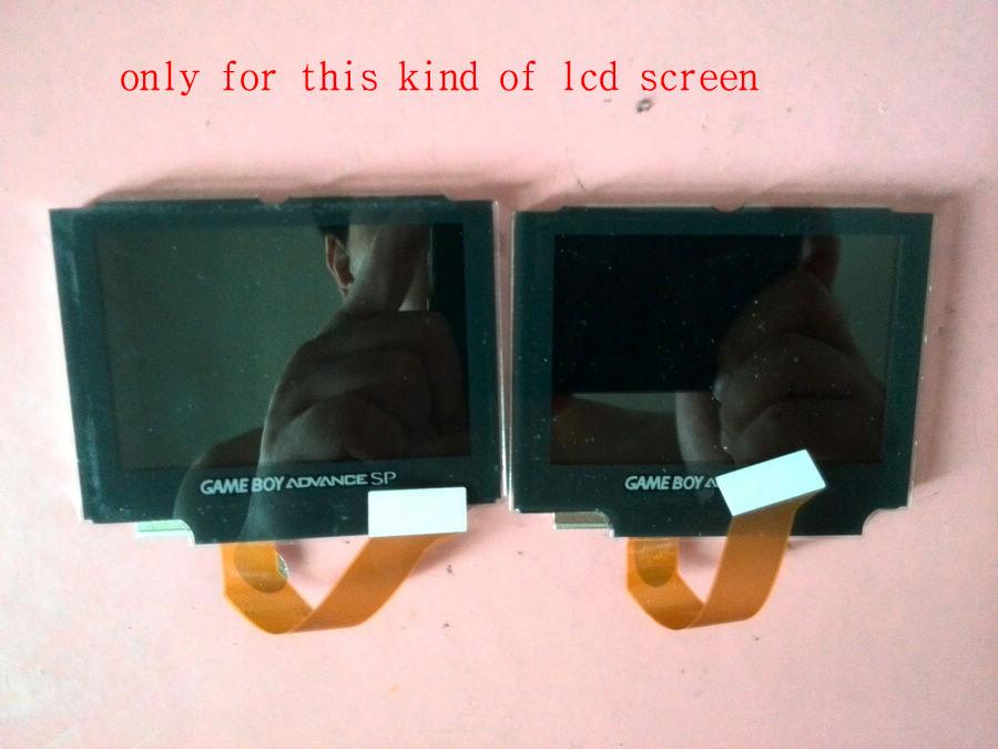

Есть у кого-то понимание, чем отличаются кабели 40 pin А и 40 pin Б ?
Какой из них заказывать для 40пинового ГБА?

Там экраны разные бывают. 40 pin B для экранов с белым шильдиком на рибоне, идущем от экрана.
Типа такого
