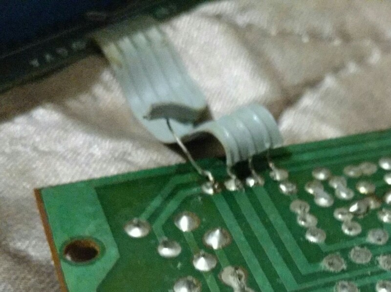

QUOTE (mrcrowly @ Понедельник, 03 апреля 2017, 21:07)
Ребяты спасибо , в карике дело 😁
Только в консоли только рф работает ...
На фотке шлейф межплатный поврежден, может в нем дело?)

QUOTE (alias1093 @ Понедельник, 03 апреля 2017, 21:41)
Он цел

Пользователь №: 45 503
хм, как-то странно он распаян...
Его точно никто не менял?
точно никем не вскрывалась приставка до тебя?
ибо пломбу могли поставить не только с завода и в каком-то ремонтном центре (да и такое бывало)

QUOTE (alias1093 @ Вторник, 04 апреля 2017, 11:03)
Я не знаю , пломба стоит с иероглифами , в нутри всё нулевое , видно один раз поставили , винты не сбиты . Приставка рпботает только через рф , реально карик не рабочий был суть в том , что походу на аудио и видео распайки нет , с видео контакта Я пускал сигнал на прямую к тюльпанам картинка есть немного блеклая и вертикальные полосы сильнее стали чем через рф , суть в том , что рф на тв мне неудобен ибо нет пульта от тв , а на кнопках на понели тв сохранить настройку канала Я не могу ... Вот буду усилок поять с экранировкой ..
