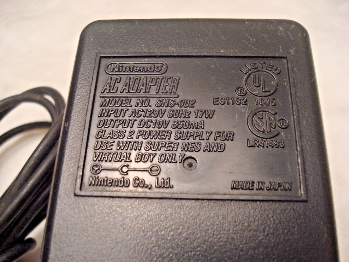

Привет всем.
Подскажите подойдет ли блок питания от Famicom AV (купил консоль с рук с не родным блоком питания с ним все работает уже год без проблем, блок импульсный), собственно подойдет ли он к Super Famicom, только что забрал с почты, боюсь включать не спросив.
Спасибо за помощь.

Самое простое, что можно посоветовать - нагуглить фото оригинальных блоков питания от AV Famicom и Super Famicom. Если показатели на них идентичны, включая полярность, то можно смело подключать этот бп.

Да там ничего сложного, на этикетках бп все написано. Нужно лишь сравнить две картинки smile.gif

Десятка нужна, восемь мало. Десять вольт, и не менее 850 мА. От Сеги подойдёт десятка, там они от 850 до 1.3 идут (кажется... 1.2 точно помню) ну и супер фамиком он вроде обратной полярности, как и большинство приставок.
В общем узнал от умельцев на авито, сказали что все будет работать с моим БП, проверил, все работает идеально, сказали что фамикому нужно 5v по факту, что при моем 8,5v в избытке.
Всем спасибо.
