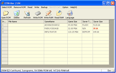

У меня карточка EZ-Flash. Очень похожа на XG-Flash.
К ней EZWriter 2.04 и драйверы.
Версия EZWriter не свежая, но глюков ни разу не наблюдал, работает отлично, по крайней мере с моей флешкой. Попробуй установи флешку с этими дровами и запусти EZWriter.
Выкладываю сюда. Весит 1.04Мб

Внешне вот так выглядит
