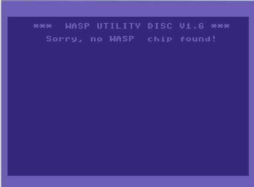

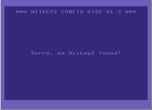

ps1: диск с апдейтами запускается в GAMECUBE режиме. появляетя меню
(old_style_c64 ! smile.gif ) с собщением о версии чипа, прошивки, дисковода и
опции. если чип не опредилился как виикей2, то будет "Sorry, No Wiikey2 chip found" , но точно не черный эран.
(.. не сложно заметить, что D2Pro, WASP, WiiKey2 используют для обновления одну и туже прогу, с комодоровким шрифтом и синим экраном smile.gif .. )

Друг сказал мне что возможно чип не работает, так как никакие диски не читаются даже те которые с обновлением для чипа типа Wiikey 2 Update/Config Combined Disc v1.3 - 'Odyssey' на этом сайте:
