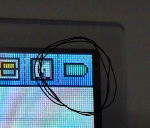

Купил не так давно её. На экране болтается ярлычок батарейки, он "заполнен" зелёным цветом. Ну думаю пока карик 2i идёт пусть так полежит в режиме ожидания и как будильник побудет. 6 дней значит зарядка никак не убавлялась, а сегодня хлоп и даже не включается и вспыхивает красная лампочка. Поставил на зарядку, включил. Никакой анимации заряда батареи на дисплее не наблюдаю. Через минут 10 выдернул шнур зарядки и опять батарейка заполнена. Светодиод на самой кансоли при зарядке горит оранжевым цветом, второй когда достаю зелёным светиться ( уже зелёным, через 10 минут зарядки !). Я ничего не понимаю crazy.gif Кансоль новая, правда года 2008 выпуска.

Вот скрин...

Привыкай, такой вот индикатор зарядки на лайтах. Нинтендо сэкономила 50 центов на нормальном контроллере батарейки, в итоге индикатор может показывать всего 2 состояния: консоль заряжена (любое значение заряда от 100% до примерно 95%) или консоль скоро разрядится (осталось примерно 5% заряда, срочной втыкай зарядник или ищи сейвпоинт).
Индикации заряда тоже никакой нет, просто горит оранжевая лампочка пока батарейка заряжается и гаснет когда заряжена.
