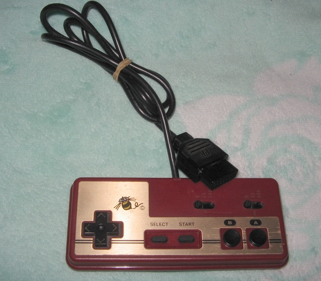

Джойстик от Famicom будет работать на Dendy ?

У меня 15 PIN штекер на нём или я что то путаю ?

Вот такой

Похож вроде на настоящий. А откуда он вообще такой? С приставкой был?

Это Hudson Soft'овский, произведенный в Японии. У меня тоже такой есть и да, он работает на Денди у которой такой-же разъем.

На какой Dendy запустился ?
Famicom у меня нет , разъём у джойстика 15 PIN ,
думал должен работать , так как 15 PIN ((
Если на Dendy Classic включить родной джойстик Dendy в первый порт ,
а этот джойстик во второй , с помощью джойстика Dendy запустить игру ,
на этом джойстике работают все кнопки и кнопка Start , только игру нельзя запустить этим джойстиком из второго порта ((
На другой приставке 8 bit вообще не запустился ((

А ты прозвони, какие контакты разъёма распаяны.
У Фамикома разъём для всякой периферии, вполне вероятно, что этот джой как-то хитро распаян.
Далеко не на всех клонах второй порт распаян полностью (все 15 контактов)

В Dendy Classic по идее должен работать.
Например, проводные стереоочки для Famicom отлично работают с Денди Классик. С новоделом может и откажется, т.к.
Вообще, занятный джойстик.

15 pin это expansion port для подключения дополнительных устройств. В Японии выходило много джойстиков втыкавшихся в этот порт. Единственно, что через этот порт нельзя подключить 1-й джойстик, но в японских играх часто 3-й джойстик дублирует первый, поэтому у джойстиков фирмы HORI распиновка для подключения на 3-й джой. Если воткнуть китайский джойстик он будет 2-м.
Турбо версии бывают не только с отдельными кнопками но и с включением турбо режима для обычных двух кнопок, они 15 pin. Turbo Max 7pin, но турбо у него ниже обычных кнопок.

Купил джой от HORI
чтоб в некоторых играх работали тумблеры..
но данный джой работает на оригинальном Famicom с порта где подключение светового пистолета ( проверял его уже на AV famicom , этот джойстик работает там не со всеми играми, проверял это дело только на Тв_гаме и денди картриджах )
также он вообще не функционирует на моих денди джуниор и других фамиклонах..
теперь вопрос к специалистам возможно ли в данном джойстике поменять распиновку их контактных проводов и перевести под денди стандарт и заведется ли он потом как надо на дендях ?
есть здесь кто уже делал подобное ?
Прошу схему в студию, как это можно правильно сделать

Можно поменять распиновку под "денди" но после этого он перестанет работать на фамике.
Стоит ли оно того?
Берешь распиновку денди контроллера и распиновку Джой карта, сравниваешь и меняешь пины.
