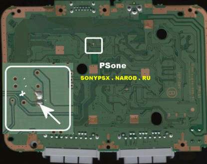

PSonе SCPH-10X ( NTSC U/C ) ( PM-41)
PSonе SCPH-10X ( NTSC U/C ) PM-41-2
Что значит ?
После этой переделки диски других систем будут воспроизводится в системе цветности NTSC U/C
Прикреплённый файл , картинка , которая не грузится через ссылки
Сообщение отредактировал GreatDragon - Суббота, 05 мая 2012, 11:00

QUOTE (GreatDragon @ Суббота, 05 мая 2012, 10:55)
Что значит ?
ну,во первых лажа полная-не в нтсц а в пал60,т.к. частота поднесущей в psone задано жестко.
а во вторых,у меня лично,это не получилось-герцовка как рулилась от региона игры так и продолжает рулиться.
