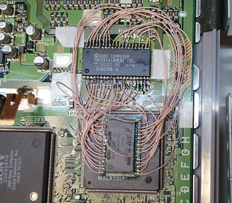

Wold First PlayStation Dual Bios! (ну может и не First)
Можно переключаться между биосами JAP / ENG
понятно что бессымыслено ибо на ENG прошивке JAP игры работают.. но мне было интересно сделать чтобы работали оба биоса

Выглядит компактно и красиво.

QUOTE (Ivoblom @ Пятница, 23 января 2015, 01:06)
вообще я зря прямо над большим чипом стал делать, надо было гденибудь в другом месте, я на чипы хотел радиаторы наклеить.
завтра сезжу куплю термоклей и немножко получше провода уложу + надо лаком покрыть контакты
Wielder of Atiesh, Greatstaff of the Guardian

Вот почти закончил.
проводки скрепил ниткой, чтобы чип был закреплен на месте я за контакт массы припаял жесткой проволочкой (ножка от светодиода) к массе материнки
Также заменил в китайском БП конденсатор Bubydon на японский Rubycon lol.gif (забавно они названия коверкают)
и добавлен радиатор на МОСФЕТ в БП который даже на китайском должен был быть lol.gif там под него место нарисовано
Тудаже ушел китайский зеленый светодиод замененный на яркий (вроде российский)

Хороший мод) Но смысл? можно сразу было напаять вместо старой и всё.
