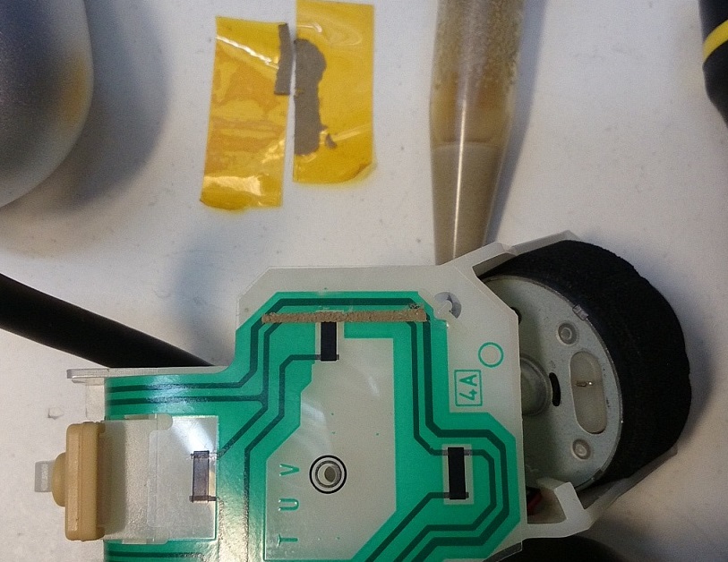

Ремонт дорожки закончен.
помог "Клей КОНТАКТОЛ электропроводный (5 г)"
8( зараза стоил 220 рублей
вот что получилось
дорожку делал с помощью 2 кусочков клейкой ленты
потом измазюкал потожирнее (на фото выше видно).. сохло сутки
сопротивление 11-15 ом от нижней кнопки (Х) до шифта R1
все прекрасно работает.. PadTest показывает от 0 до 255 значения
единственное видимо я слишком широко сделал и часть клея наехало на сопротивление кнопки из за этого кружочек слишком быстро набирает 255
