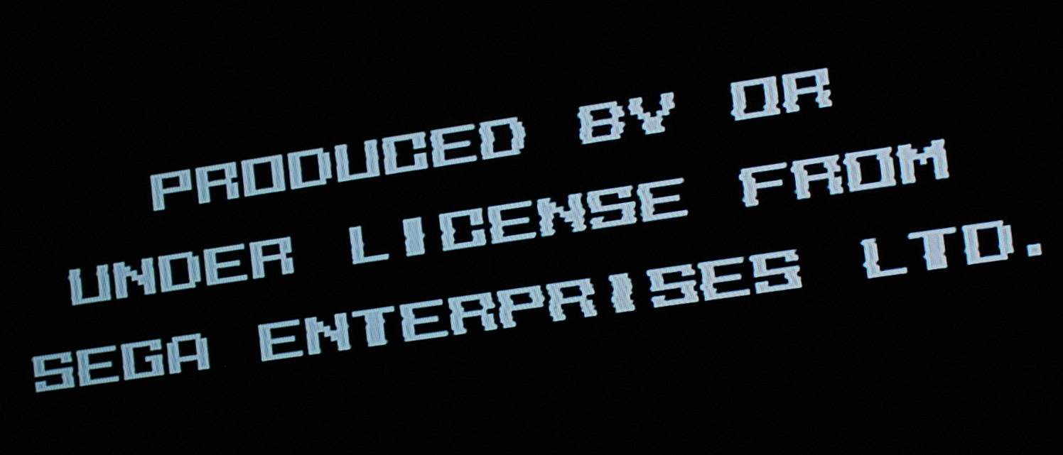

в общем сделал кабель на основе провода от монитора, он кстати для этой цели в самый раз. со звуком проблемы исчезли, изображение чистейшее, но на генесис2 буквы при включении дребезжат всё равно около 5 секунд потом дрожание перестаётся, и так каждый раз при включении. пробовал с блоком питания от сони1 тоже самое. вот скрин прилагаю, видно что правая часть как бы дрожит, и потом проходит но дрожание еле еле заметное по правой части остаётся.
Может конденсаторы в проводе слабоваты на 220мкФ?
