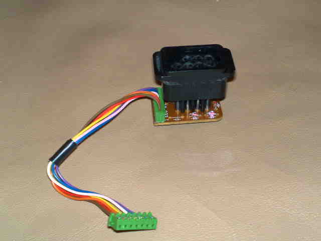

Вчера, достал из коробки Nes хотел проверить и заодно поиграть в новый появившийся картридж. И вот горе не работают в приставке разъемы ни один ни второй, конечна спросите как определил, что дело именно в них. К моему счастью есть вторая Nes на который проверил сначала джойстики, прекрасно работают. Потом разобрал обе приставки и менял местами разъемы. Правда уже пробовал и чистить и поять не чего не помогло. Есть на счет этого идей, может кто сталкивался с аналогичной проблемой?

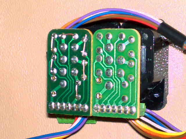

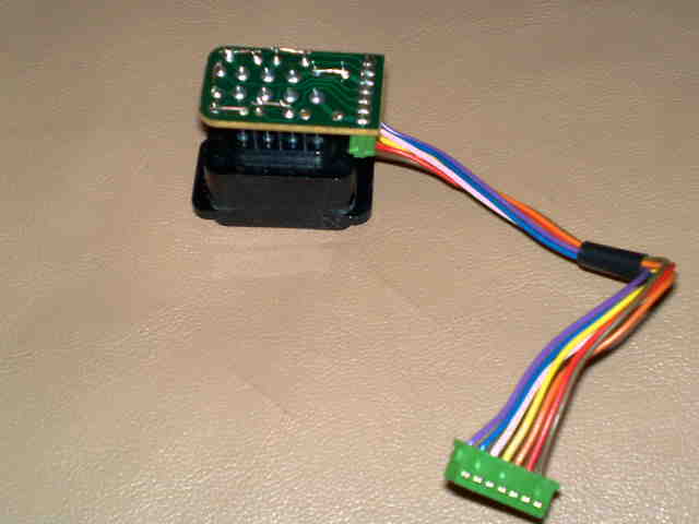

QUOTE (Rumata @ Пятница, 21 октября 2011, 19:14) Зделал фото разъемов которые не работают, думаю вообще отпаять платки и на прямую припоять, на другой консоли где рабочий разъемы там на прямую подсоединены. Если и это не поможет буду искать донора или эти злосчастные разъемы, может кто по запчастям продает. Присоединённые эскизы |

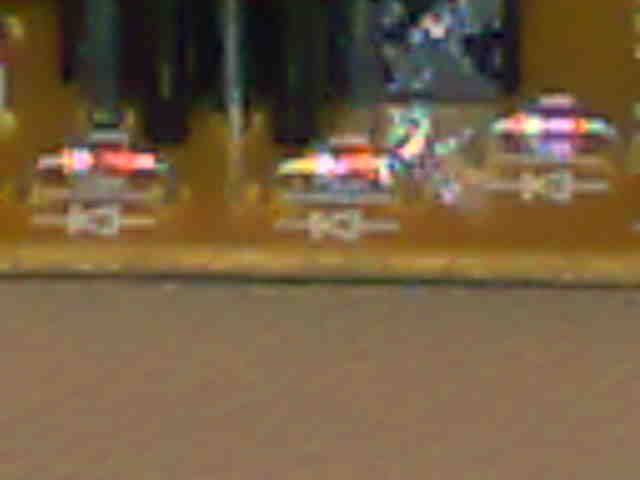

Rumata Так, это у тебя европейка? Там на платке диоды сто... Пятница, 21 октября 2011, 20:40
russoturisto
Это я перемычки напоял глядя на рабочий разъемы с... Пятница, 21 октября 2011, 21:08
Rumata Без диодов - это амереканская, видимо.
Так с перем... Пятница, 21 октября 2011, 21:47
russoturisto
Нет не работает, приставки обе PAL Германия и Шве... Пятница, 21 октября 2011, 22:50
russoturisto Rumata Спасибо за участия в решение проблемы, пор... Среда, 02 ноября 2011, 12:08
Rumata Ну и славненько. А то прям мистика какая-то.
Хотя ... Среда, 02 ноября 2011, 22:06![]() ![]() |
