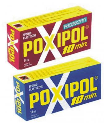

Если петли железные то они выпресовываются, чистятся и по новому смазываются и притераются, но это так делается на буках, на консольках расшатывается только крепление петли, нужно разобрать и подтянуть болты на петле, если понадобится смазка то лучший вариант это силиконовая смазка, продается в чип и дипе и в подобных магазинчиках на Савеле в митино и т п.ну а если корпус расползся в месте куда петля входит то только заменой корпуса или заливкой поксипола вокруг трещины, при этом петлю надо вытащить.

Вик_СПб   попсикол   Воскресенье, 13 ноября 2011, 15:48
