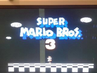

Сегодня забрал с почты заказанную на ибэй NES. В описании лота было написано что консоль проверена на работоспособность. На радостях о пополнении коллекции подключил приставку к теливизору и не тут то было. красная лампочка мигает и игра не работает. Ок, обычная ситуация с NES, прочистил контакты картриджей и контакты зип-коннектора как в инструкциях в интернетах указано. Включаю-тоже самое. Пробовал неполностью вдвигать картридж в разьем. Тоже непомогло. Причем во всех видео с починкой неисправностей NES экран был либо мигающим голубым, либо просто синим. У меня экран был мигающим белым с полосками. К тому же и со ставленным в консоль картриджем и без него ситуация одинаковая. Через десяток нажатий ресет лампочка стала гореть красным постоянно, но экран по прежнему был белый.. Может дело в неисправности зип-коннектора, или при перевозке приставка повредилась? Или дело в том что я подключаю ее к жк телевизору (через аудио-видио подключал, а не через антенный переходник), или провода для подключения выбрал не правильные, т.к. в комплекте только антенный шел. Также по запаху и внешнему виду понятно что приставка храниась где-то в подвале или на чердаке, где есть кошки. От животных только небольшой запах есть, не больше. Вобщем нужна помощь, очень обидно получается если приставка сломалась..

вот такая полоса, плюс во время игры есть как бы отражения об эту полосу игровых объектов hmm.gif

manda_rin   Попробовал подогнуть контакты-стало более менее ра...   Воскресенье, 27 ноября 2011, 12:44
Evstafiev   А картридж только один, или ты вставлял разные?, а...   Воскресенье, 27 ноября 2011, 17:25

manda_rin   Разные картрижди вставлял, во всех играх чуть леве...   Воскресенье, 27 ноября 2011, 21:22
Pixel_Devil   У меня была похожая ситуация, очень расстроился, п...   Понедельник, 28 ноября 2011, 08:34

Ilyich   Ну дык когда проектировали NES, никто не рассчиты...   Понедельник, 28 ноября 2011, 23:59
manda_rin   А можно как нибудь оптимизировать изображение под ...   Вторник, 29 ноября 2011, 18:56
svk   для нес-никак. и ргб мод непоможет тоже. к слову...   Вторник, 29 ноября 2011, 20:47
manda_rin   а новый коннектор это исправит?   Вторник, 29 ноября 2011, 21:20
svk   если полосы такого плана: http://i240.photobucket...   Вторник, 29 ноября 2011, 22:29
