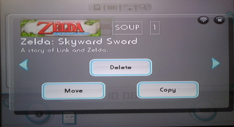

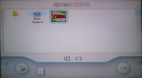

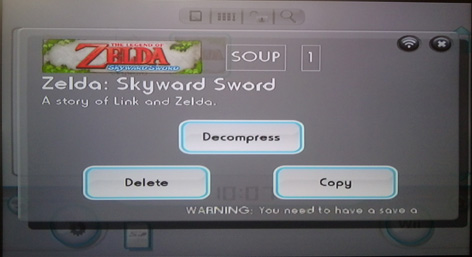

Решил добавить несколько скринов, может чего не так делаю.
Слева — архив, созданный через Data Management, справа — сейв долфина (папка 00010000534f5550 с тремя файлами)
Это меню появляется при нажатии на архив.

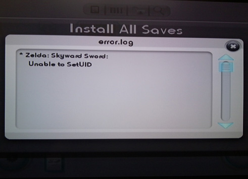

Собственно, для установки сейва на консоль, я открываю нужную папку, щелкаю по мелкой кнопке слева с двумя стрелками, далее выбираю: Saves -> Install All -> Browsed -> OK. Через секунду появляется сообщение с вопросом, а не показать ли лог с ошибкой. Отвечаю Yes и вижу вот это:

Паника отменяется. Я по невнимательности скачал только dol файл по первой ссылке, а для нормальной работы был необходим xml.
Сейчас все работает.
