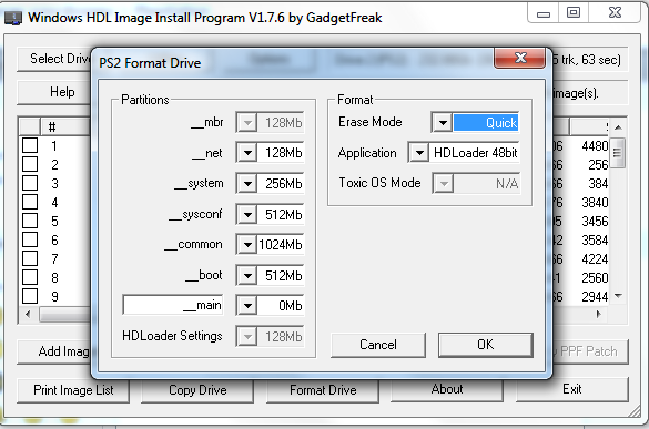

Всем привет.Некоторое время назад купил жосткий диск для PlayStation 2 c Network Adapter'oм и FMCB(на карточке памяти).Игры уже были на винте.Половина при запуске выдавала чорный экран(по неопытности я их снёс),большую часть попрохадил.Решил подсоединить винт к компу(опятьже по неопытности всё с винта слитело).С помощью WinHIIP176 форматнул,накидал образы.Теперь ХДЛоадер пишет,что не мопжет найти винт.Напишите пожалуйста шаг по шагу что надо сделать,а то уже запарился в нете инфу искать.

Подцепляешь винт к ПК, форматишь в WinHIIP, заливаешь образы, потом через WinHIIP сканешь на ошибки, если что-то нашлось исправляешь, дальше подключаешь винт к NA только как MASTER, ну и дальше уже запускаешь либо через HDL, либо через OPL.

А как форматировать:Quick,Partial или Full.В настройках больше ниче не надо менять?

Все же советую сделать Full.

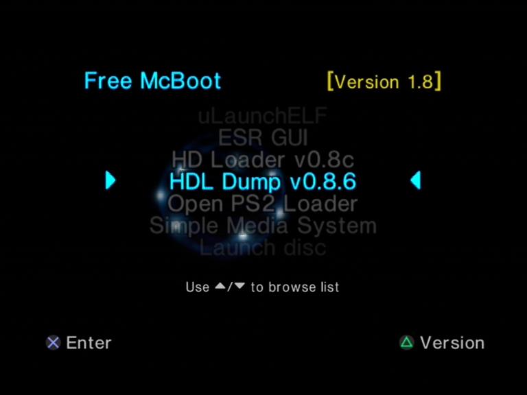

Тогда дам небольшое наставление для работы с сетью, использовать предлагаю HDL Dump 0.8.6 для в Win, и HDLD SVR 0.8.5 для PS2, ELF скидывай на MC, все равно весит мало(Присоединённый файл  34_hdl_dumx_0.8.6.rar ( 163.29кб ) Кол-во скачиваний: 85
). Потом создавай файл IPCONFIG.DAT и вписываем например туда 192.168.1.100 255.255.255.0 192.168.1.1(IP, Маска, Шлюз), файл закидывай в папку SYS-CONF на MC, если ее нет, тогда создать. При подключении PS2 к PC, сетевой карте надо выдать например настройки 192.168.1.10 255.255.255.0 192.168.1.1. Сразу предупреждаю что через сеть игры записываются раза в 4 дольше.
Для полного удобства можешь в FreeMcBoot добавить ярлык для запуска HDL Dump.
upd: Советую еще докинутся Open PS2 Loader'ом, HDL на некоторых играх помирает с любыми возможными настройками или просто физически не в силах запустить игру, хотя OPL запускает их отлично.
