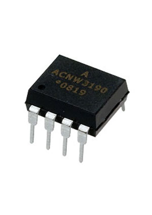

azumi   Это ты сам придумал так оптопару подключать?) На п...   Воскресенье, 03 марта 2013, 22:29
z00lu   Откуда тогда питание брать светодиоду для свечен...   Понедельник, 04 марта 2013, 06:11
azumi   Там внутри светодиод и кусок транзистора. Ты пита...   Понедельник, 04 марта 2013, 10:20
z00lu   то есть в моем проекте можно использовать транзист...   Понедельник, 04 марта 2013, 18:03
azumi   Смотря чего ты хочешь добиться... Если управлять р...   Понедельник, 04 марта 2013, 19:22
