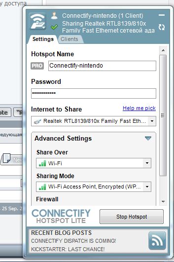

link34   Люди добрые,помогите пожалуйста-имеется ноутбук Co...   Вторник, 25 сентября 2012, 21:24
link34   Вон скрин Аппаратно вайфай включен   Вторник, 25 сентября 2012, 21:26
sp0911   меня смущает строка internet to share - там должен...   Пятница, 28 сентября 2012, 13:49
