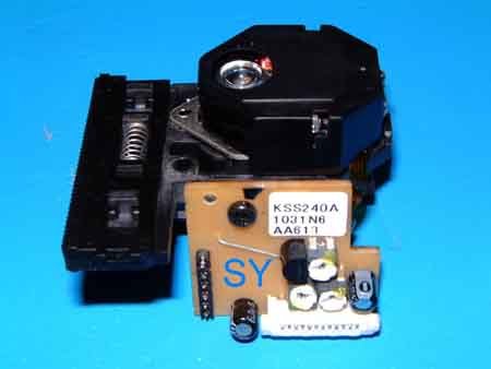

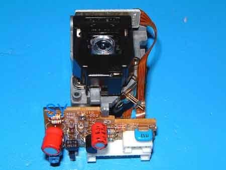

сделаю некроап ибо нашел неточности в табличке соответствия лазерных головок для консоли Sega CD
она кочует по многим сайтам
Sega CD model 1:
KSS240A (Uses a White ribbon cable)
но есть и другая инфа
Sega CD Type 1:
JVC Optima 5 (Uses 2x Stranded wire cable)
а это противоречит друг другу ибо KSS240A подключается одним шлейфом, а JVC Optima 5 двумя пучками проводов (разве что используются разные приводы)
на днях посмотрю что стоит в моей первой модели
по второй модели
Sega CD 2 rev.1 (silver ring spindle) Samsung SOH-04T (Uses 2x Stranded wire cable)
Sega CD 2 rev. 2 (all black spindle) Sony KSS210A lens, Sony KSS210B lens (Uses 2x Stranded wire cable)
надо бы добавить еще такую инфу
причем я на личном опыте убедился что это бывает (причем в этой теме)

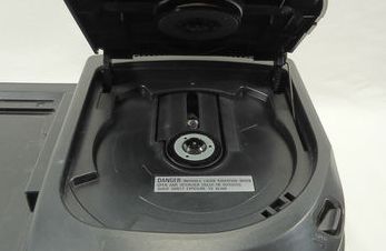

Sega CD 2:
KSS-240A (Uses a White ribbon cable)
JVC Optima 6 (Uses a White ribbon cable)
прошу у владельцев консоли с all black spindle сделать фото этого самого шпинделя
