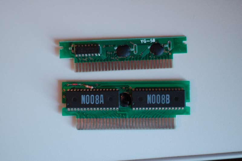

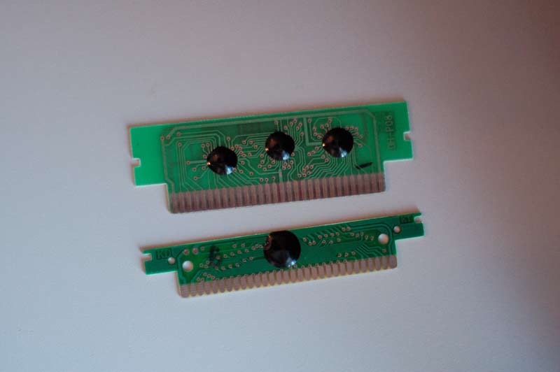

Похоже какая то зависимость наблюдается. два бескорпусных - запускаются отлично. Два корпусных - никак и никогда, белый экран как будто вообще без картриджа. Что посоветуете?

wexxxx   А ты уверен что проблема именно в слоте а не картр...   Воскресенье, 09 декабря 2012, 21:03
onimush   Чистил и так и сяк - только один из 3 старых раб...   Воскресенье, 09 декабря 2012, 21:14
