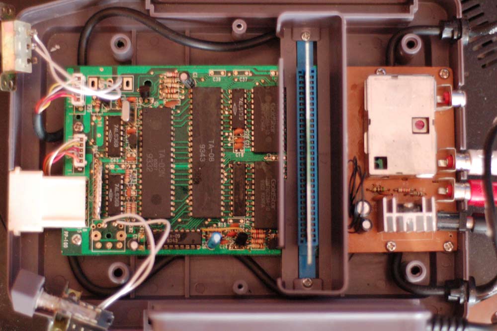

С каких кондеров стоит начать? На разъемном блоке может?

wexxxx   А ты уверен что проблема именно в слоте а не картр...   Воскресенье, 09 декабря 2012, 21:03
onimush   Чистил и так и сяк - только один из 3 старых раб...   Воскресенье, 09 декабря 2012, 21:14

wexxxx   Ну если после шевеления картриджа его удается хоть...   Воскресенье, 09 декабря 2012, 21:23
onimush   Да там очень плотные контакты, не должно быть пр...   Воскресенье, 09 декабря 2012, 21:26
wexxxx   Контакты картриджа ластиком, затем спиртом. Слот ...   Воскресенье, 09 декабря 2012, 21:29

onimush   Вряд-ли, дело в том что новый китайский картридж ...   Понедельник, 10 декабря 2012, 12:59
onimush   Может такое быть что на каких то картриджах не все...   Понедельник, 10 декабря 2012, 13:07
azumi   Быстрее всего будет это узнать, если ты вскроешь ...   Понедельник, 10 декабря 2012, 13:16
onimush   Похоже какая то зависимость наблюдается. два бес...   Понедельник, 10 декабря 2012, 13:29
azumi   Ну, собсно, все что я описал все еще актуально) Б...   Понедельник, 10 декабря 2012, 13:36

azumi   Разумеется, сначала те, что стоят на стабилизаторе...   Понедельник, 10 декабря 2012, 16:48
onimush   Понятия не имею где там напряжение но нашел самые...   Понедельник, 10 декабря 2012, 16:58

Rumata   Нет. Тут как раз та самая ТА-09, у которой нет вы...   Понедельник, 10 декабря 2012, 21:41
