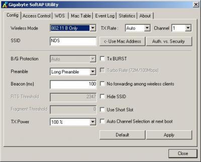

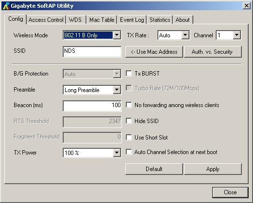

Я пользуюсь Compex WLP54G. Дома, через обычный модем, все нормально, а вот на работе в локальной сети не удалось настроить sad1.gif
Качай Gigabyte дрова по ссылкам выше. Переводи в режим точки доступа. Настройки ставь как на скриншоте, в настройках модема расшарь доступ в инет для других пользователей. Все должно заработать.
