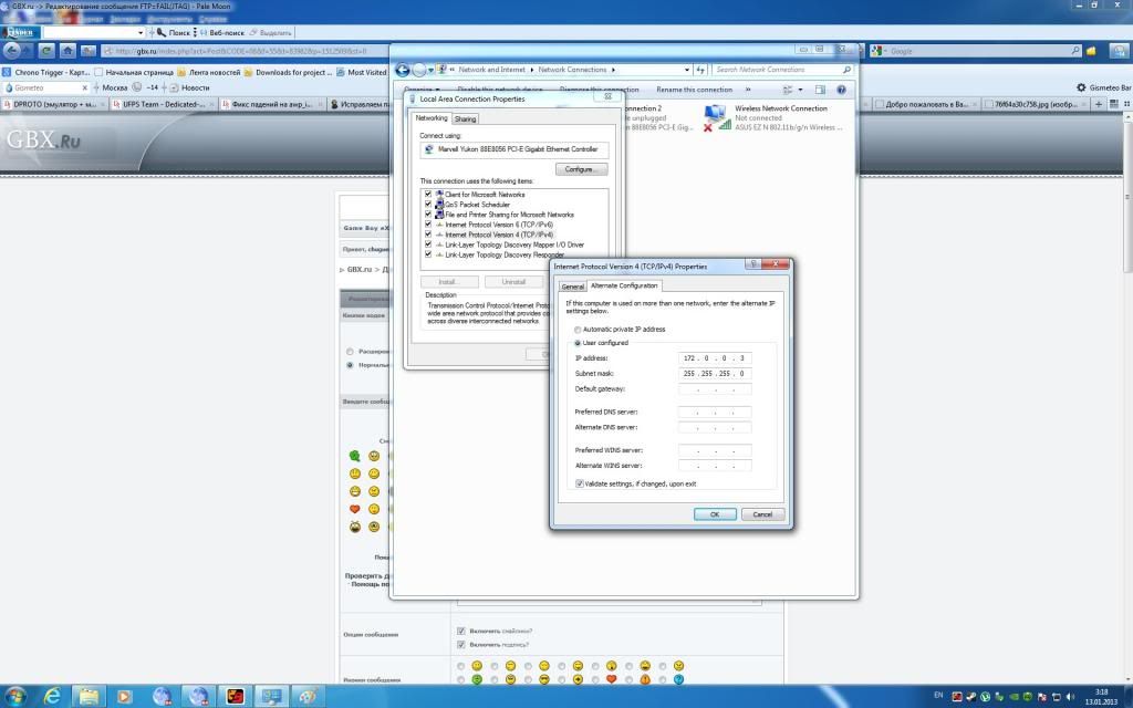

отцы мои,привет вам снова,сегодня решил подключить коробку к ftp и это венчалось матом и нервами,ну никак не хочет подключаться эта падла,ни filezilla ни flashfxp ни в какую..пишет мол connection time out,все настройки стоят автоматом,обложки для игр скачиваются из fsd,помогите пожалуйста,что я делаю не так?

2 let's die young
Предлагаю эту головоломку все же сюда писать. Случай уж больно интересный выходит. Адрес твоего бокса подключенного к роутеру имеет вид далеко не стандартный для такого рода случая.
У Бокса адрес твой
95.84.132.161.subnet mask 255.255.254.0/getaway 95.84.132.1
У Компа вообще абсолютно разные подсети на скрине твоем
http://s020.radikal.ru/i718/1301/24/76f64a30c758.jpg
Давай уж тут постить все, чтоб другим было поучительно. Выходи из лички сюда, возможно кому пригодится твой пост.
Видно что хамачи там впн виртуалит адреса жуткие.

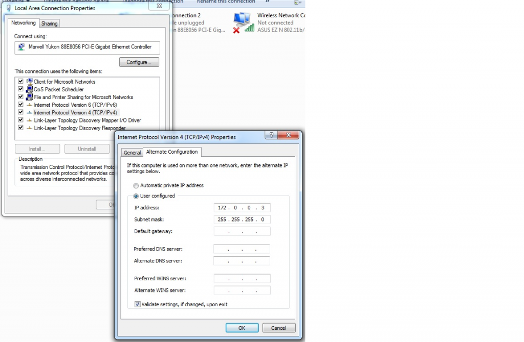

Делаем так
1) Вбивай руками адрес в бокс
IP 172.0.0.2
MASK 255.255.255.0
Gate 0.0.0.0 или вообще не пиши его если можно
2) Вбивай руками адрес в комп как альтернативную конфигурацию(чтоб твои настройки по DHCP не портить. чтоб все работало и бокс тоже)
в настройках адаптера и протокола будет такая закладка
http://i1194.photobucket.com/albums/aa368/...zps232cf595.jpg
http://i1194.photobucket.com/albums/aa368/...zpse69e5c35.png
туда и вбивай адрес
IP 172.0.0.3
MASK 255.255.255.0
GATE 0.0.0.0 или ничего не писать
Убедись потом что все настройки сохранились и по команде ipconfig -all у тебя в системе появился этот адрес как альтернативный и посмотри чтоб на боксе был адрес 172,0,0,2 как задумано.
Теперь уже пытайся с компа имеющего альтернативный от dhcp априсвоенного адреса 172.0.0.3 соединится с боксом имеющим адрес 172.0.0.2 любым фтп клиентом
Сообщение отредактировал chuguevskiy - Воскресенье, 13 января 2013, 02:43

QUOTE (chuguevskiy @ Воскресенье, 13 января 2013, 02:13)
2 let's die young
У Бокса адрес твой
полностью согласен)
может вирус или еще чего,не могу свыкнутся с мыслью что щас будет проведен очень трудоемкий процесс,но если и он насмарку пойдет,я предлагаю дождаться еще бойцов,может кто и справлялся с таким
