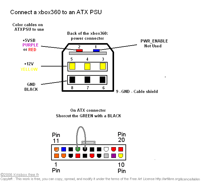

Вообще-то он без самого бокса и лишних манипуляций в дежурном режиме работать только будет (будет только 5В). При работоспособном БП будет гореть только лампочка "жёлтым".
Но там есть самотест простейший, если БП неисправен или проблема с подключенной консолью по питанию - индикатор на бп будет гореть "красным".
Собственно схема того где что должно быть в итоге + как подключить комповый БП вместо штатного:

Stroke   Ребят, подскажите, пожалуйста, можно ли не имея ор...   Суббота, 17 января 2015, 10:20
Rikimaru   14 вольт x 1 A = 14 Ватт :lol: Можно запитать о...   Суббота, 17 января 2015, 12:02
Stroke   Не рублю сильно, но раз такая реакция, значит, чеп...   Суббота, 17 января 2015, 12:21
Rikimaru   Точность рисунка не могу сказать, но да.   Суббота, 17 января 2015, 12:26
Stroke   Спасибо большущее! ;) Буду пробовать.   Суббота, 17 января 2015, 12:33
Stroke   Запитал от БП компа. Работает! Был помечен ...   Пятница, 23 января 2015, 16:39
