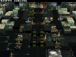

Front Mission 2
регион - Япония естессно лиценз.
запустилась игра в Recompile mode.
заставки показала все корректно. пропускать их нельзя, поэтому смотрел)))
меню и прочее-всё отображается тоже корректно. во время игры
FPS примерно 20-30 кадров,игра идёт очень неторопливо, но играть можно.
управление тоже не сложное. графических багов не замечено, звуки все слышно хорошо.
если бы я был поклонником серии, то оставил бы её на КПК. но...
Итог эмуляции:
скорость: 7 баллов
графика:10 балл
звук: 10 баллов
управление: 8 баллов
