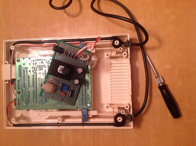

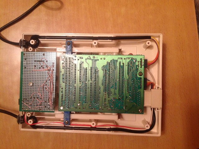

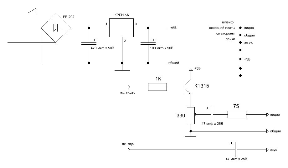

Не проще заменить выходную платку, и не мучаться?
