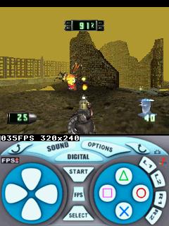

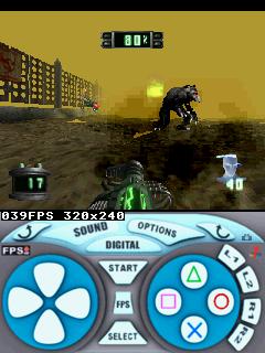

Disruptor
Версия - Лиценз, Европа.
Образ нерипнутый.
запустилась в Interpreter Mode.
игра без проблем запустилась, отобразив все заставки.
во время игры показала удивительную скорость для такой игры - 35-45 кадров!!
учитывая трёхмерность всего происходящего и сложность уровней - это на самом
деле удивительно. нет никакого намёка на тормоз даже во время красивых высокоэффектных боёв.
управлять удобно только исходя из того, что можно забыть о приставных шагах)))
звуки и эффекты как будто для КПК и делалось.
иногда в игре встретил несколько битых текстур на равнинных уровнях, изза чего игра потеряла балл.
Для тех кому надоел Квейк2 на КПК - Disruptor для вас. на экранчике КПК смотриться всё очень
глямурненько и быстро.
Итог эмуляции:
скорость: 9 баллов
графика:9 баллов
звук: 10 баллов
управление: 7 баллов
