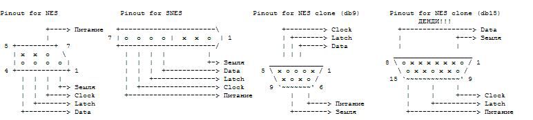

Мне пришел такой же фамиком, вчера получил. В комплекте нет геймпадов, так как всю периферию выслали отдельно, где то идет до сих пор. Я нашел все кабели, кроме геймпадов, подключал пока без них для проверки - тушка рабочая. Вопрос: можно ли подключить к нему каким либо образом новодельные геймпады?
Отвечаю: на форуме эмуланда подсказали что распиновка такая же как у NES, а я просто у оригинальной американской NES разъемы в глаза не видел.
Распиновку от любых падов NES и клонов Famicom можно найти без проблем в интернете.
PS. Уже сваял из новодельного геймпада, разрезал штекер от широкого разъема и повтыкал штырьки в Famicom, вроде работает, но это получилось извращение еще то... lol.gif
