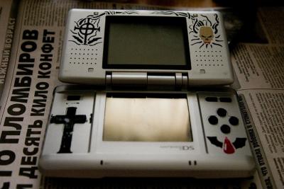

привет. я сегодня менял у ДСки младшего брата тачскрин, и это было, по-моему, первый раз в жизни, когда я полез внутрь чего-то сложнее, чем коробка с конфетами. и я подумал, что может стоит выложить, как это было, ибо ничего сложного всё же не оказалось, вдруг это кому-нибудь поможет.
ситуация была такая: брат возил ДС на каникулы куда-то-там, где ему благополучно запороли нижний экран. впечатление было, что полетела калибровка: точка нажатия стилусом не совпадала с выделяемым фрагментом
калибровку через меню делать пытался, вытаскивал батарею для сбрасывания настроек -- всё без толку.
в мастерской тогда предложили поменять за полцены приставки и через месяц. это прозвучало довольно-таки грустно sad.gif
поэтому чёрт дёрнул меня купить голый экран, ибо как раз наткнулся на продавца. один момент: надо покупать тачскрин вмсте с экраном (изначально это два разных прямоугольничка). вообще они вероятно обычно так вместе и продаются, но на всякий случай.
однако собственно замена затянулась довольно на долго, так как чтобы получить доступ к нижнему экрану нужна спец-нинтендовская отвёртка (в отличие от верхнего) с тремя лопостями (tri-wing)
я в тонкостях хозяйственных прнадлежностей не разбираюсь, однако мне пара человек её найти "совершенно без проблем" обещали, оказалось это не так просто, очевидно smile.gif в итоге купил на play-asia.com, вышло в 34354549 раз быстрее, чем от кого-то дождаться
посмотрев на дс брата я обратил внимание на две вещи:
во-первых, состояние нижнего экрана.
вот такие световые искажения -- это не грязь, это ЦАРАПИНЫ. сначала я их не замечал, а оказались они довольно глубокими. в точных технологиях я разбираюсь примерно так же, как и в тонкостях хозяйственных принадлежностей, и могут ли они являться причиной сбоя работы экрана я не знаю.. впрочем, скоро это будет не важно.
во-вторых, он кажется мрачный гот. над этим вопросом я ещё работаю.
собрался духом и начал откручивать крышку. подумал, "ах, какой я молодец, не забыл вытащить аккамулятор! а то закоротит всё и кирдык! ах, какой я молодец!"
оказалось, что инжинеры в нинтендо все не менее молодцы -- под батарейным отсеком находятся два винта, так что без съёма аккамулятора её банально не разобрать.
сходил помыл руки.
так, теперь почти самое страшное %)
снимаю крышку. не сложно, никаких зацепок и замочков. это хорошо.
плата крепиться ещё 4-мя обычными крестовыми винтами.
по тачскрину под липкой бумажкой до верхнего экрана проходит шлейф, я его сначала не заметил и чуть не оторвал wink.gif.
сначала, правда, мне показалось, что этот шлейф втыкается в тачскрин, а на моём новом никаких дырок сбоку не было. (это была первая депрессия)
экран ничем не привинчен, находится аккурат под единственной платой, шлейфы от экрана идут на обратную сторону этой самой платы
шлейфоф три штуки, первый широкий -- чтобы его вытащить, надо чем-нибудь вроде отвёртки приподнять чёрненький замочек. два нижний-тонких вытаскиваются просто так.
во всём доме я естественно не нашёл пинцета и ковырял шлейфы тонкими плоскогубчиками такими маленькими, от чего ужасно страдал. пинцет -- полезная штука.
ещё когда я поднимал плату, у меня шифты разлетелись по кухне %) надо быть аккуратнее, чёрт
дальше просто вытащил экран, поставил на его место новый, через липкую бумажку пропустил шлейф верхнего экрана, через отверстие на плате -- все три нижнего. повтыкал шлейфы в нужные штучки (погнул при этом конечно же, хехе), закрыл замочек у большого шлейфа.
хмм, неужели всё?
собрал всё обратно. сразу завинтил все винтики, так как переразбирать смысла не было бы -- если что не так, то я бы уже не понял, что произошло.
но обошлось.
фуууф
*вытирая пот*
