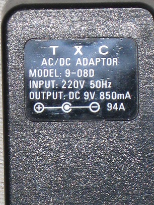

Совершенно случайно нашел у себя блок питания, вроде бы от Денди (давно уже сломавшейся и выброшенной).
Посмотрите, пожалуйста, у кого есть AV Famicom - подойдет ли по характеристикам этот блок питания для AV Famicom?

kartman_   В первом посте этой темы есть фотография оригиналь...   Вторник, 27 августа 2013, 11:55
sergi   От сеги подходит   Среда, 28 августа 2013, 11:40
