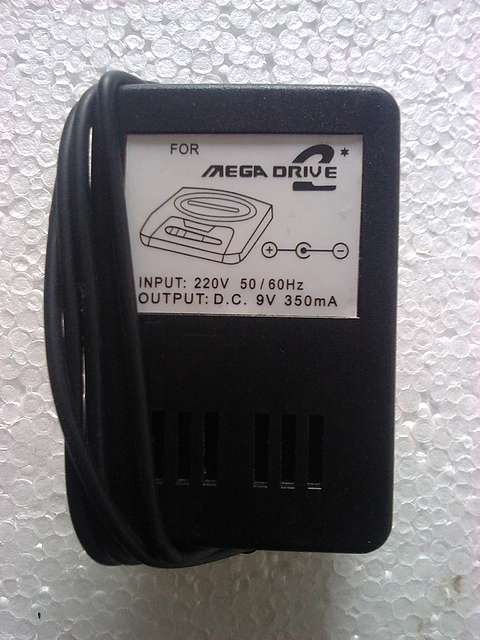

Всем привет! Ищу несколько ответов на такие вопросы:
После включения Snes-а на блоке питания от SMD он перестал включатся.
1. Что могло случится с ней???
2. Какие блоки питания для нее рекомендуются?
3. Как это отремонтировать?

QUOTE (Savenko1994 @ Четверг, 06 февраля 2014, 01:20)
Наклеек к сожалению не осталось! угробил 2 таких приставки от БП. До этого блока все было нормально! грешу что полетели конденсаторы!
вот фото, думаю что японская версия
Это японские приставки. А где фото БП от Сеги?

QUOTE (BoBeR @ Среда, 05 февраля 2014, 20:34)
вот фото

BoBeR   Ну, твоей супер фамиком надо 10 вольт постоянки, ...   Среда, 05 февраля 2014, 21:08
Savenko1994   да на родном.((( блок рабочий...   Среда, 05 февраля 2014, 21:13
BoBeR   Ну, если рабочий и родной, ты его через трансфорс...   Среда, 05 февраля 2014, 21:24
Savenko1994   оригинальный блок   Среда, 05 февраля 2014, 21:43
Savenko1994   и еще кстате точно такая же как у меня консоль сго...   Среда, 05 февраля 2014, 21:46

BoBeR   Ну, от таких БП явно ничего не должно было сломать...   Четверг, 06 февраля 2014, 15:53
Savenko1994   Ну, от таких БП явно ничего не должно было сломат...   Четверг, 06 февраля 2014, 18:48
BoBeR   Сделать можно всё проще. Возьми приставку, раскру...   Четверг, 06 февраля 2014, 19:15

BoBeR   Сидеть и рассуждать про конденсатор - это неверно...   Четверг, 20 февраля 2014, 19:05
Savenko1994   Ребят, посидел я на днях и подумал. А мог ли я спа...   Вторник, 04 марта 2014, 23:14
azumi   Нельзя. предохранять оно в таком случае не будет, ...   Среда, 05 марта 2014, 12:09
BoBeR   Что на выходе БП то? :)   Среда, 05 марта 2014, 17:17
Savenko1994   11-12 вольт. Предохранитель я заменил на рези...   Среда, 05 марта 2014, 21:26
BoBeR   Самое смешное, когда окажется, что ты, помимо БП, ...   Четверг, 06 марта 2014, 18:24
Savenko1994   Приставка работает. проблема была в предохрани...   Воскресенье, 09 марта 2014, 13:38
BoBeR   Так что у тебя на выходе БП то?   Воскресенье, 09 марта 2014, 13:49
