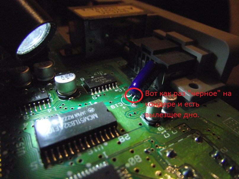

Всем привет! Ищу несколько ответов на такие вопросы:
После включения Snes-а на блоке питания от SMD он перестал включатся.
1. Что могло случится с ней???
2. Какие блоки питания для нее рекомендуются?
3. Как это отремонтировать?

Чего-то там дна то и не видно. Похоже, будто только внешняя цветная пленка плохо приляпана.
Ну если он правда распечатался - поменяи, делов то.

Какие есть аналоги конденсатора и какие возможны отклонения в его значениях.
QUOTE (azumi @ Среда, 19 февраля 2014, 18:15)

BoBeR так что вы скажете по поводу консоли? Проблема могла быть только в конденсаторе? или еще чтото могло потянуть за собой?

BoBeR   Ну, фотай. :) Конденсатор в смысле, а не БП.   Вторник, 18 февраля 2014, 22:15
Savenko1994   Первое фото с пробитым кондером а второе с целым.   Вторник, 18 февраля 2014, 22:25

Savenko1994   Аппну тему чтоб не забывали=))) P.S. Извените е...   Среда, 19 февраля 2014, 16:51

Savenko1994   Ребят, посидел я на днях и подумал. А мог ли я спа...   Вторник, 04 марта 2014, 23:14
azumi   Нельзя. предохранять оно в таком случае не будет, ...   Среда, 05 марта 2014, 12:09
BoBeR   Что на выходе БП то? :)   Среда, 05 марта 2014, 17:17
Savenko1994   11-12 вольт. Предохранитель я заменил на рези...   Среда, 05 марта 2014, 21:26
BoBeR   Самое смешное, когда окажется, что ты, помимо БП, ...   Четверг, 06 марта 2014, 18:24
Savenko1994   Приставка работает. проблема была в предохрани...   Воскресенье, 09 марта 2014, 13:38
