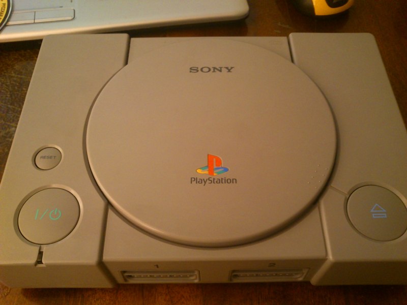

Хочу спросить вас уважаемые, у меня ps1 толстушка ожила, после того как припаял лапку отвалившегося чипа, но дело вот в чем, засовываешь в нее старый пиратский штамп вылетает надпись вставте пс1 диск, ставишь записанную собственноручно болванку с таким же пиратским образом, читает на ура.... ставишь штамп в другую PS one, она его хоть бы что запускает. кто может сказать в чем дело? sad1.gif
самописку писал на самой низкой из возможных скорости, помоему на 2
создавал тему на емu-land но там упорно молчат, может быть здесь помогут разобраться

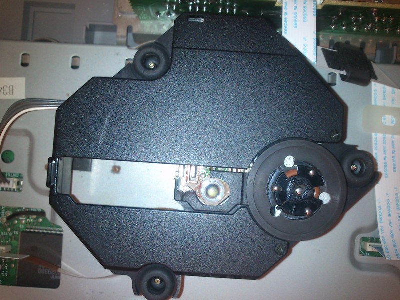

вот это моя, скажи пожалуйста какой нужен лазер

Axel089   Возможно, штамп поганого качества. Или ты нескольк...   Воскресенье, 16 марта 2014, 10:15
bokov   штампов пробовал много, ни один не хочет читать то...   Воскресенье, 16 марта 2014, 16:33
Iris   Лазеры у толстушки и слимки, вроде бы, разные... У...   Воскресенье, 16 марта 2014, 20:35
bokov   поделитесь пожалуйста хорошими это какими значит? ...   Воскресенье, 16 марта 2014, 22:00
zdazig   такая же проблемма с ПС2 (лазер умер вернее измени...   Понедельник, 17 марта 2014, 12:42
bokov   там это где? и есть ли там от толстухи лазеры еще?   Понедельник, 17 марта 2014, 12:45
zdazig   какая модель лазера? эта? http://www.ebay.com/itm/...   Понедельник, 17 марта 2014, 16:19
bokov   ну похоже очень на мой, а как узнать модель лазера...   Понедельник, 17 марта 2014, 19:21
zdazig   )) ты напиши модель приставки снизу написанно. я ...   Вторник, 18 марта 2014, 05:09
bokov   вот обратная сторона   Вторник, 18 марта 2014, 07:09
zdazig   http://www.ebay.com/itm/GENUINE-LASER-LENS...=item...   Вторник, 18 марта 2014, 08:23
bokov   Спасибо!   Вторник, 18 марта 2014, 12:43
zdazig   Пожалуйста! Надеюсь все будет ок.   Вторник, 18 марта 2014, 15:56
